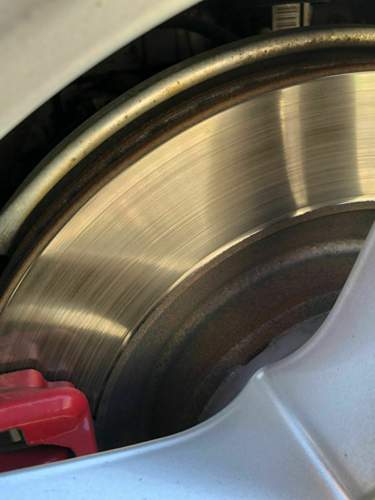

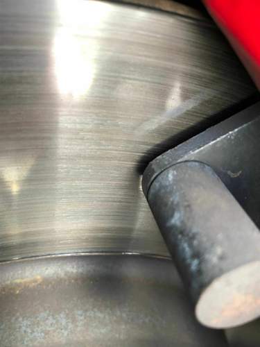

Habe auch das selbe Problem, Fahrzeug ist 1,5 Jahre alt mit 33 tkm.
Ich war schon einmal damit in der Werkstatt, die meinten könnten nix machen, Bremsen wären schon zu verschlissen und bei dem Alter.
Habe dann mal die Kundenbetreuung angeschrieben, die wollten sich mit der Werkstatt in Verbindung setzen. Aber passiert ist bis jetzt gar nichts.
Wobei mit dem Tausch von Scheiben und Belägen meiner Meinung nach noch nicht die Ursache gefunden ist.
Das erste Bild zeigt die Vorderachse mit dem knappen Rand und das zweite die Hinterachse mit dem normalen Rand.

@Amokoli schrieb am 31. März 2019 um 09:45:44 Uhr:
So wie du beschreibst das die Bremsen schon bei 33tkm runter sind, ist der wohl immer gut getreten wurden.. Ich gehe von aus, dass das noch der erste bremssatz von 2016 ist..
Mittlerweile gibt es neue Serien mit anderer Beschichtung und das Problem pfeifen ist verschwunden.. Die alten Klötzer sind mit Sicherheit verglast..
Um ein Wechsel wirst nicht drumherum kommen zumal der bei Dir ja eh ansteht so wie der Verschleiß gerade ist..
Kundenbetreuung Audi AG.. Vergiss es.. Die machen nix.. Der Anruf ist nur eine weitere höfliche Frage ob sie was auf Garantie oder Kulanz machen können.. Die Werkstatt aber muß garnix übernehmen.. Verschleißteil eben..
Das einzige was Du evtl bei Audi AG raus kitzeln kannst, ist nen Gutschein den Du dann bei Wechsel verrechnen lassen kannst..
Brauchst eh nur die Klötzer vorn neu.. Kosten ca. 370 euronen..
