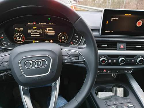

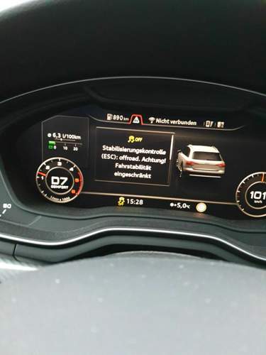

Ich hab das gleiche Problem. Der Wagen ist so Knüppelhart.
Bei mir ab 110 aufwärts.
Hab nicht mal Sportfahrwerk. War schon seit Oktober 2018 mehrmals bei Audi.
Die wimmeln immer ab. Sowas gibs nicht sagen die. Aber sie wollen auch keine Probefahrt machen.
Hier mein Beitrag:
https://www.motor-talk.de/.../...-raum-23560-luebeck-t6523819.html?...
Und gestern ist der Wagen mir hinten während der Fahrt ausgebrochen.
Und die Anzeige blieb solange sichtbar bis ich den Wagen aus und wieder angemacht habe.
Siehe Bilder Uhrzeit.
Wenn man selber ESC ausschaltet geht die Anzeige nach paar Sekunden aus.
