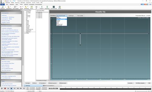

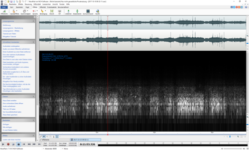

Die beste Audio-Software, die ich je gesehen hab (siehe Bilder)!
Habe gerade erst die Spektral Analyse entdeckt. Im Bild sieht man von der gesamten Aufnahme die aufgetretenen Frequenzen und Pegel als Grauabstufungen. In der Mitte ist eine Linie zu sehen, die sich deutlich heller hervorhebt. Das ist meine nervige Resonanzfrequenz, die sich über die gesamte Aufnahme erstreckt.
Zu erwähnen wäre auch noch die Möglichkeit, unzählige digitale Filter zu definieren. Beim Visuellen Equalizer kann man z.B. die Frequenzkurve direkt mit der Maus verändern und somit in Echtzeit die Aufnahme analysieren, indem. z.B. störende Frequenzbänder ausgeblendet oder interessante hervorgehoben werden.
Beste Audio-Software ever!
Visueller Equalizer
@R2_D2 schrieb am 14. Oktober 2017 um 21:01:46 Uhr:

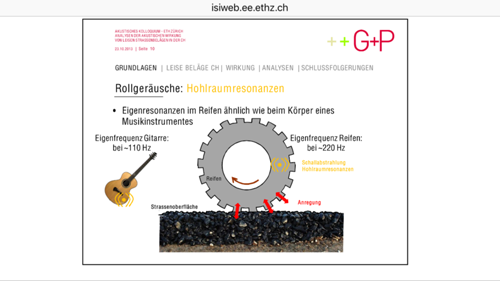

Ja... und genau diese Frequenz ist die Eigenschwingfrequenz der Reifen. Einfach nur nervtötend und bei anderen Autos im Innenraum nicht zu hören. Audi hat hier einfach Mist gebaut.
