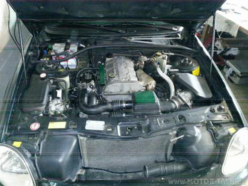

Ich habe mal wieder mit meinem Scorpio MK2 2,0i 16V DOHC ein Problem.
Ich hatte ja erst das Problem mit dem Kabelbaum im Motorraum, diesen habe ich bei Ford in Köln NEU und ORIGINAL bekommen und freudestrahlend eingebaut und siehe da mein Scorpi schnurrte wie ein Kätzchen. Doch nach 3 Wochen der Knaller.
Ich fuhr morgens ganz normal zum Geldautomaten, OHNE MUCKEN
kam vom Automaten zurück und wollte einkaufen, Scorpi sprang ganz normal an und ging sofort wieder aus. Sas Spiel machte er etwa eine Stunde mit mir auf der Strasse.
Dann rief ich den ADAC........ (Der Tank ist über halb voll )
Der gelbe Engel startete 3 - 4 mal jedes mal sprang der Wagen an und ging gleich wieder aus.

Ich habe das Fahrzeug nun seit etwa 2 Wochen bei mir stehen habe Den kompletten Tank mit Pumpe und Geber, alle Rellais. Motor Steuergerät und sogar alle Relais im Sicherrungskasten bei der Batterie gewechselt aber es ändert sich nichts.
Wenn er über Nacht steht springt er morgens ohne mucken an Läuft dann etwa 3 - 5 Minuten und geht dann aus
danach springt er sofort an aber geht sofort wieder aus, das dan etwa 20 mal dann nur noch Orgeln ohne angehen. Nach ca. 2 Stunden dann wieder wie gehabt anspringen und sofort ausgehen.
ich bin mit meinem Latein am Ende. Kann mir einer von euch einen Tipppp geben....
aber BITTE nicht wieder..... OH DER IST HIN...... das weiß ich auch.....wie kann ich ihn Reanimieren.
Er ist zu Schade für den Schrott......

komisch das sich der motor im video ganz anders anhört.
was ist das links neben den motor für eine ansaugbrücke?
ist die orginal? hat mit dem fehler wohl nichts zutun,
interessiert mich trotzdem warum du eine andere als ich
hast 😁 deine sieht eindeutig nice aus.
hatte der 2er motor gegenüber den 2,3er eine andere
ansaugbrücke?

einen 2,0i nutze ich täglich und aus diesem Fahrzeug habe ich auch alle Teile ausgebaut in der den defekten eingebaut in der Hoffmung so den Fehler zu finden. Aber die Teile aus dem defekten die jetzt in dem anderen eingebaut sind funktionieren tadellos.
nun eine Aufzählung aller getauschten Teile.....
Ich werde heute nochmal die Sprittleitung durchblasen...
Wobei Spritt und Zündfunke sind vorhanden auch wenn er nicht anspringt....
Bei mir herrscht momentan totale Verwirrung und Ratlosigkeit...
was mich am meisten wundert ist halt das der Wagen nicht auf Gas geben reagiert wenn er ausgeht und wieder neu gestartet werden soll.....
Könnte es an der Wegfahrsperre liegen,???? wenn ja.... wie klemme ich die ab.....
1.) Motorsteuergerät
2.) Sicherungskasten bei der Batterie
3.) Einspritzleiste
4.) Luftmassenmesser
5.) Einsprizuanlage
6.) Zündkerzen
7.) Zündspuhlen
8.) Leerlaufregler
9.) Tank mit Pumpe und Geber
10.) Motorraum Kabelbaum
11.) Benzinfilter hinten beim Tank... gibt es noch einen irgendwo ???
all die Teile habe ich auf meinem fahrbereiten Auto ausgebaut und dann in den defekten eingebaut
die Teile die ich aus dem defekten ausgebaut habe, habe ich in den fahrbereiten eingebaut, der läuft immer noch ohne Probleme......

Ach so.... mit Startpilot Läuft er so lange ich einspritze...
endlich mal eine klare aussage!
nächster schritt: schaltet die benzinpumpe ab oder die einspritzdüsen?
Also wenn ich die Zündung einschalte springt die Pumpe an für einige Sekunden. Beim Starten Pumpt sie,
also wenn ich die Sprittleitung von der Einspritzleiste trenne spritzt Benzin aus der Leitung so lange gestartet wird.
