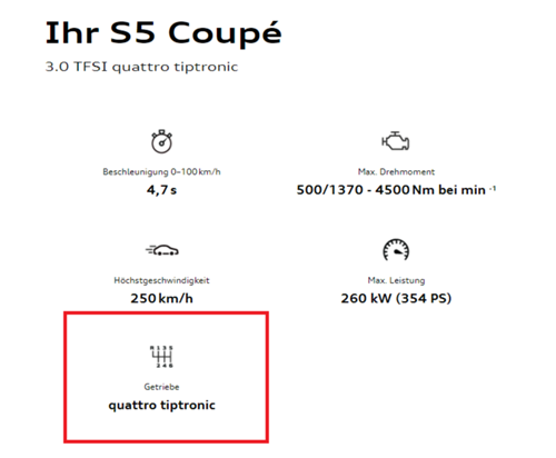

Gibt es denn wirklich einen so großen Unterschied zwischen der S Tronic und Quattro Tronic? Sind doch beides Wandler oder sehe ich das falsch?

Stronic ist ein Doppelkupplungsgetriebe
tiptronic (z.B. S5) = Wandlerautomatik von ZF
Und quattro Tronic das gibts gar nicht.
Gibt es nicht? Dann sag das mal Audi. Die bewerben ihr Getriebe im S5 nämlich unter dem Namen "Quattro Tiptronic". Siehe Screenshot.
Capture
Damit meint Audi, dass das Fahrzeug quattro hat und über ein Tiptronic Getriebe verfügt. Könnte man aber sicher etwas anders darstellen.
Naja, am Ende ist es eh nur eine Markenbezeichnung. Wichtig war mir nur der Unterschied zwischen Tiptronic und S-Tronic. Dass im S5 eine Wandlerautomatik verbaut ist habe ich schon gehört, aber dass es sich bei S-Tronic um ein DSG handelt war mir tatsächlich neu (ich hatte vorher noch keinen Audi). Worin liegt diese Entscheidung denn begründet? Normalerweise werden ja eigentlich eher leistungsstärkeren Topmodelle mit DSG ausgestattet (siehe AMG Speedshift DCT oder DSG beim M4) und die Wandlerautomaten bei den "normalen" Modellen. Warum macht Audi es hier umgekehrt?
