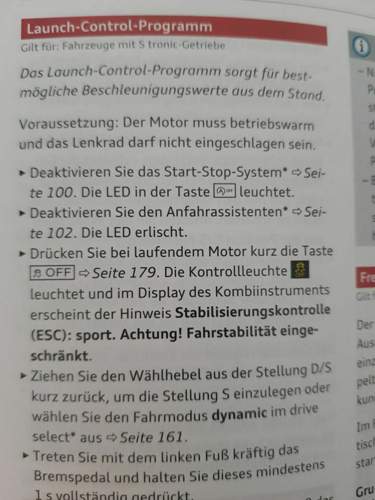

Gibt es eine echte Launch Control im S5 und wenn ja, wie wird diese aktiviert? Die Googkesuche spuckt hier widersprüchliche Antworten aus.

Das werde ich nachlesen. Aber wehe es stimmt nicht
https://www.youtube.com/watch?v=nEYwr7ZmnDw
Scheint zu funtkionieren. Allerdings hab ich auch schon ein Video gesehen, bei dem das Fahrzeug, trotz angeblicher LC, über die Bremse geschoben hat.
@Milo974 schrieb am 31. Dezember 2017 um 14:39:23 Uhr:
Wahrscheinlich weil der Fahrer nicht alle Voraussetzungen eingehalten hat. Wenn man zu langsam Gas gibt und keinen Kickdown auslöst, dann passiert genau das. Oder, oder, oder...
Da steht nur für Fahrzeuge mit DSG
Veraltet oder einfach falsch.

Ja, der S5 hat eine LC
Ich habe das heute mal bei meinem S probiert, er hüpft quasi aus dem Stand los. Allerdings hab ich keine Anzeige dass irgendwas aktiviert wurde, weiß nicht ob das LC war oder einfach nur gegen die Bremse angefahren.
Die LC ist nicht mal so aus versehen aktiv, die muss man schon spezifisch aktivieren.
Ja wie den aktiven? Das übliche Prozedere mit Dynamik, S, ESC und Start/Stop aus hab ich gemacht.
