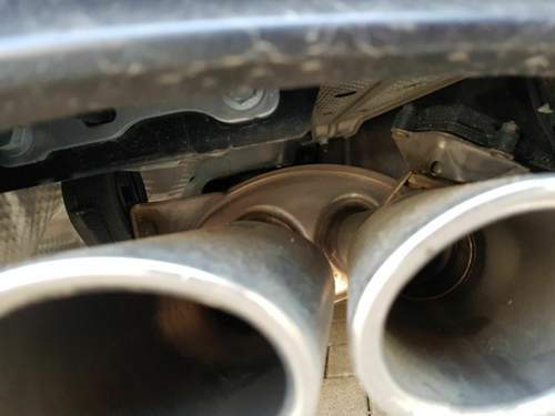

hallo
beim starten vom S5 ist der Sound des Auspuff schon rund, sobald man losfährt wir er gedrosselt
Was geschieht wenn der Stecker am der rechten auspuffblende rausgezogen wird ?
Bleibt der Sound dann wie beim start schön rund ?
die Klapp ist offen wenn dass Auto still steht
hat jemand das schon probiert ? habe es nicht hingekriegt den Stecker los zu klemmen.
danke im voraus an alle
apulo
Ja, ist normal. Inzwischen habe ich es auch kapiert. Die Klappen beim S5 und RS5 werden komplett unabhängig voneinander gesteuert. Beim Kaltstart braucht der Motor "etwas mehr Luft". Daher geht eine der beiden Klappen auf. Die beiden Abgasstränge sind beim MSD miteinander verbunden, daher funktioniert das.

Dann wird zumindest ein Fehler im Steuergerät abgelegt. Und wenn der länger andauert, dann bekommst du das auch im Kombi angezeigt.
Zum Lösen des Steckers erst den Lock-Bügel etwas herausziehen und dann runterdrücken. Dann sollte sich der Stecker ganz leicht abziehen lassen.
Ich vermute mal, dass dich der Sound auf die Dauer nerven wird. Berichte mal.
@pancaspremium Du hast einen Stecker an der AuspuffBLENDE? Und wieso nur rechts? Hast du links keine Klappe?
hallo bestätige Stecker an der rechten Auspuffblende, linke ist keine KLAPPE in den beiden Rohren zu sehen.
paulo
Also wenn du rechts eine Klappe in der AuspuffBLENDE hast und links gar keine Klappe, dann behaupte ich jetzt mal, dass es keine serienmäßige Abgasanlage ist. Anders kann ich mir deine Beschreibung nicht erklären.
Die linke Klappe ist vor dem Endschalldämpfer und daher logischerweise nicht in den Rohren zu sehen.
Auch die rechte Klappe ist vor dem ESD.
Links ist die Klappe vor dem Endschalldämpfer, rechts erst nach dem Endschalldämpfer und zwar im rechten Rohr (zu den ESD geht jeweils ein Rohr und zwei Endrohre kommen raus).
Nur abziehen funktioniert leider nicht, viele verwenden eine klappensteuerung von asr, damit können beide klappen manuell gesteuert werden! Nein, der Sound im offenen Zustand nervt nicht :-)

Wenn ich die Stecker abziehe, dann sind sie nicht daueroffen?
Wenn du den Stecker bei offener Klappe abziehst, dann bleibt sie offen. Wenn du bei geschlossener Klappe abziehst, dann bleibt sie zu. 😉

Das wäre mir neu, ging glaube ich früher als diese mit Unterdruck gesteuert wurde, die elektronischen reagieren darauf mit Fehlermeldung. Hier gibts aber schon viele Kommentare dazu
