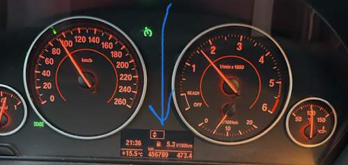

456.789km erste Kette erster Kat.
.jpg
Baujahr?
N47D20 (184 PS); Bj. 2015
