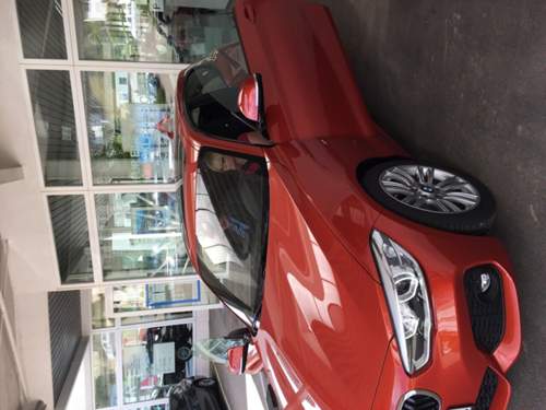

118d Dreitürer. Valencia orange. M-Sport Paket. Am 22. 09.2016 erhalten.
Immerhin 169 Kilometer gekommen. Während der Fahrt einfach ausgegangen. Auto läuft nicht mehr seit 24.09.2016.
Der Freundliche bekommt ihn nicht mehr zum laufen. Jetzt soll von München jemand kommen.
Meine Frau ist sowas von sauer.
Mal schauen was rauskommt.
Leihwagen ist ein 218d Active Tourer. Heul.
Auf die Ursache bin ich ja mal gespannt.
an der Farbe kann's ja nicht liegen 🙂

So viele Möglichkeiten gibt es ja nicht bei einem Diesel. Entweder der Motor ist kaputt oder es kommt kein Diesel an. Das sollte zu schaffen sein.
@Mobi Dick schrieb am 29. September 2016 um 20:31:13 Uhr:
@Northander schrieb am 29. September 2016 um 19:20:01 Uhr:
Neuwagen
Tja, steht trotzdem seit fast einer Woche.
Es sollen auch die ganzen Helferlein ausgefallen sein. Kein PDC, kein Komfortzugang.
Bin mal gespannt wann ich wieder von BMW was höre.
Also kommt kein Diesel an weil es was elektrisches ist?
Wegfahrsperre?
War ganz komisch, erst schlecht gestartet, dann ca. 1 Kilometer dann ging er während der Fahrt aus. Automatik automatisch in P.
2 x neu starten. Läuft wieder ca. 5 Kilometer und wieder während der Fahrt aus.
Anscheinend wurde am Montag eine Dichtung gewechselt, nach der Probefahrt gleiches Problem. Und jetzt geht gar nix mehr. Er startet nicht mal mehr. Bekam nur noch die Info, dass ein Ingenieur aus München kommt.
Auto läuft wieder. Dieselhochdruckpumpe defekt und ein Elektronikproblem. Im Moment alles gut.
