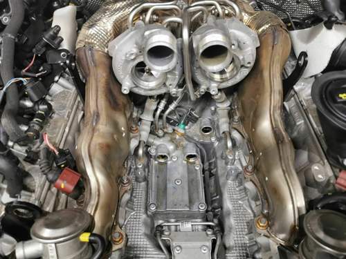

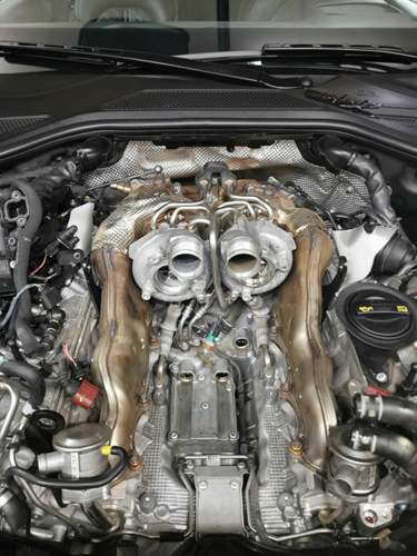

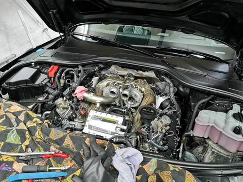

Habe mir vor 2 Monaten bei Kilometerstand 85'000 bei meinem S8 plus das besagte Sieb durch die modifizierte Version ersetzt. Habe es selber gemacht mit Anleitungen aus Youtube und Erwin. Ist ein ziemlicher Kraftakt an dieses Sieb heranzukommen. Habe ca. 10 Stunden gebraucht. Dürfte für den Geübten, der das täglich macht in 4-5 Stunden machbar sein. Beim ersten Mal dauert aber alles länger, weil die Anleitungen dann doch nicht sooo eindeutig sind. Hatte dann nach dem ersten Zusammenbau auch eine Undichtigkeit zwischen der Drosselklappensteuereinheit und dem Gehäuse für Ladeluftkühlung, was eine teilweise Wiederholung der Arbeit nach sich zog.
Es gibt ja die einen, die raten, man solle das Sieb ganz weglassen. Ich habe mich dagegen entschieden in der Annahme, dass Audi sich wohl irgendetwas dabei gedacht hat, an dieser Stelle ein Sieb zu verbauen.
Mein ursprüngliches Sieb war übrigens wenig verschmutzt. Die Turbolader sahen noch wie neu aus (vgl. Bilder).
Nun bin ich beruhigt und kann wieder gut schlafen. Ölwechsel alle 10 bis 15'000km scheint mir aber sinnvoll.
Vor Ausbau Gehäuse für Ladeluftkühlung
Nach Ausbau Gehäuse für Ladeluftkühler
