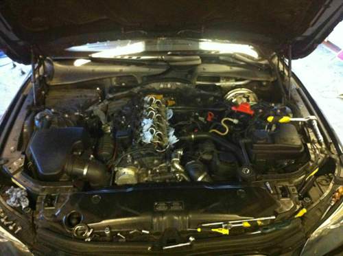

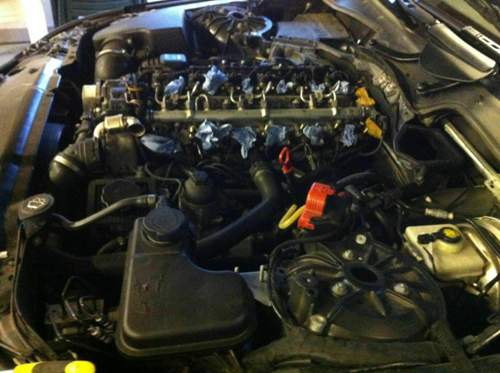

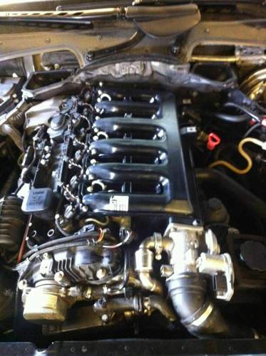

Eigentlich wollte ich nur kurz von meiner Versprochenen Reinigung der Ansaugbrücke und des AGR machen.
Leider habe ich das AGR und die Ansaugbrücke nicht von innen vorm Reinigen fotografiert, aber es war zum Glück nicht so schlimm wie befürchtet. Mein alter W124 250D war deutlich "zugesetzter".
Ob die Reinigung etwas gebracht hat, kann ich nicht genau sagen. Schnell beschleunigen mag er immer noch sehr gerne 😎
Immerhin ist das AGR wieder spiegelblank von innen und die Mechanik kann sich wieder frei bewegen. Das Gleiche gilt für die Drallklappen, die ich in diesem Zuge auch mal genau betrachten konnte. Waren etwas verußt, aber freigängig und ohne sichtbare Schäden. Ich hab sie drin geassen, obwohl ich dazu geneigt war, sie bei dieser Gelegenheit gleich mit auszubauen.
Im Großen und Ganzen hat die Aktion sicherlich etwas gebracht, auch wenn nicht spürbar, aber meinem Gewissen geht es jetzt deutlich besser und ich kann nachts wieder schlafen 😉
So genug geredet, hier noch ein paar Bilder!
Gruß Hakiwaki
