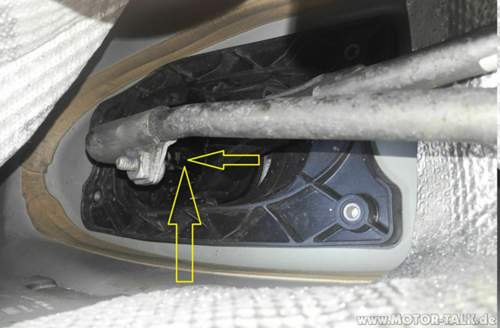

Schalthebel knarzt, quarkt, quiekt oder wie man das bezeichnen soll bei Betätigung.
Schmierversuche im Inneneraum am Schalthebel, Schaltsack etc. kann man sich sparen. Die Geräuche werden von unten über die Anbindung an das Schaltgestängein den Innenraum übertragen.
Kosten: 1x Schmierfett sprühen
Schaltgestaenge

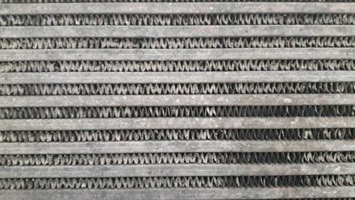

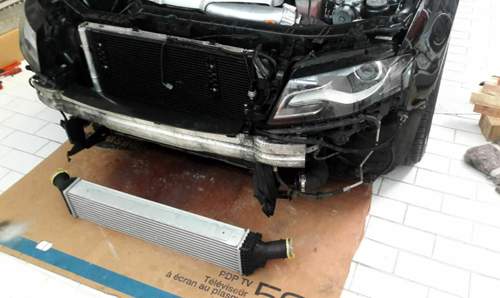

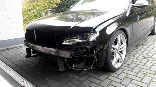

- Ladeluftkühler erneuert
Warum ? - Habe Leistungsverlust und schaffe die 250km/h nicht mehr. Bei mir ist bei max. 240km/h schluss. Da mein LLK dermaßen von Steinschlag beschädigt ist und voll mit Dreck ist, ist der Austausch überfällig gewesen. So hatte er keine ausreichende Funktion mehr gehabt, was letztlich Leistung kostet hat. Die Bilder sehen toll aus. Was da an Dreck raus gefallen ist war abenteuerlich. Da war schon ein Haufen Zigarettenkippen bei, die von vorausfahrenden Penner aus dem Fenster geschnippt worden sind. Die landen nicht immer am Straßenrand :-( Der Wasserkühler dahinter war auch kpl. zu, eine einzige Dreckwand. Die habe ich schön mit dem Dampfstahler gereinigt.

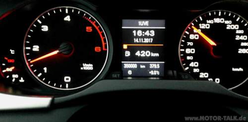

Update: 350.000 km
Wieder eine Etappe gemeistert. Er läuft und läuft einwandfrei...darauf erstmal einen heben :-)
