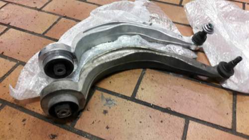

Update 335.000 KM:
Vorsorglich alle Querlenker, Stabis, Spurstangen an der Vorderachse erneuert. Wegen des bekannten Lenkungsflattern bei 120km/h direkt auf die 75mm Lenker mit Hydrolager umgerüstet. Eigentlich war kein Lenker kaputt. Für die Kilometerleistung sahen sie noch Recht ordentlich aus. Sicher ist sicher ;-)

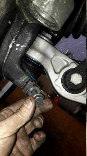

Update: 340.128 Km
Rechte Seite Radlagergehäuse gebrochen. Wow der doofe Monteur (ich) hat wohl beim Lenkerwechsel zuvor die Klemmschraube zu fest angezogen. Erschreckende Seblsterkenntnis...die Schaube wird nur mit 40NM angezogen und nicht mit dem was der Bizeps hergibt ;-) Für interessierte, macht sich nur beim Lenken im Stand durch leichtes knarzen bemerkbar.
Folgendes Erneuert:
- Radlager FAG 55 Euro
- Raddrehzalsensor Audi 60 Euro
- Radlagergehäuse Metzler (Cobapress OE-Hersteller) 171 Euro
- Radnabe Optimal 30 Euro
- Diverse Schrauben 5 Euro

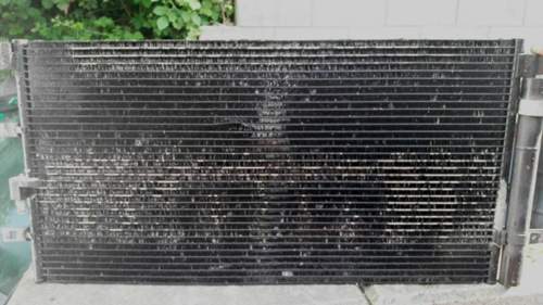

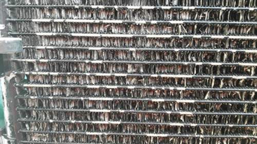

Update: 340.550 km
Habe im Momment einen Lauf...jetzt wo ein paar heißte Tage waren macht die Klima schlapp. Interessantes Fehlerbild. Lüftung Mitte rechts und rechts hat warme Luft ausgeblasen, während Mitte links und linke etwas kühle Luft produziert hat, aber deutlich unzureichend. Vermutete Diagnose war die Temperaturklappe oder einer der Stellmotoren, was sich aber bei genauerer Diagnose nicht bestätigt hat. Von 570 (g) waren nur noch ca. 270 (g) Gramm Kältemittel drin. Letztes Mal hatte ich vor 3 jahren nachgefüllt, daher vollkommen normaler Schwund. Hat sich aber diesmal nicht gelohnt weil der Kondensator von Steinschlag sowas von zerschossen, das keine Kühlrippe mehr gerade war. Also rausgeschmissen das Teil. Wasserkühler und Ladelüftkühler sehen ebenfalls bescheiden aus, kommen als nächstes dran.
Kondensator Neuteil von NRF Kosten 89 Euro.
