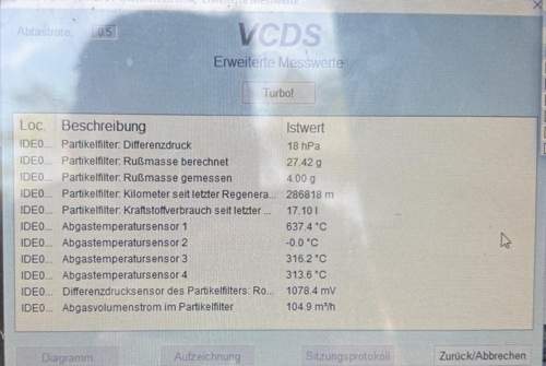

Hallo ich habe seit kurzem die DPF leuchte aktiv. Ausbrennen mit VCDS funktioniert nicht, entweder es startet garnicht oder es bricht mit Zeitüberschreitung ab. Ich habe die Temperatur Sensoren im VCDS anzeigen lassen und beim Sensor 2 den Wert -0.
Wo befindet sich dieser Sensor und der zugehörige Stecker ? Haben alle 4 Sensoren den selben Ohm Wert ?
Vielen Dank Lg
Tempera Werte
1 Antworten
Der hat nur drei.
Abgastemperaturgeber 1 G235
Abgastemperaturgeber 3 G495
Abgastemperaturgeber 4 G648
