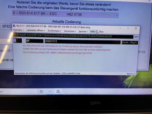

Dann habe ich noch herausgefunden dass am Stg.03 (Bremse) noch ein Bit gesetzt werden muss.
Jetzt kommt beim 2. schrillen Piepston ein heftiger Bremsruck.

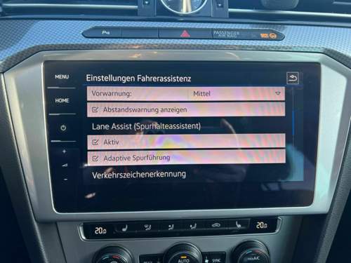

Habe gestern den Lane Assist an meinen Passat um den TrafficJam- und Emergency-Assist erweitert. Dafür habe ich diese Anleitung zu Hilfe genommen. Zuerst habe ich die Kamera auf Version 0272 geflasht und im Anschluß die Parameter aufgespielt. Es hat alles reibungslos geklappt und funktioniert auch.
Ich habe nur zwei "Probleme". Das Erste ist, ich kann das "Bremsensteuergerät 03" nicht codieren, bzw. ich möchte nichts ändern ohne zu sehen was ich ändere (siehe Fotos, STG 03 > Codierung > Byte 29 > Bit 5 aktivieren).
Und das Zweite ... vor der Änderung konnte ich den Lane-Assist über das Menü ein- und ausschalten. Der gewählte Zustand wurde gespeichert und war nach dem Zündungswechsel noch vorhanden. Jetzt ist der Lane-Assist mit jedem Start aktiv, auch wenn ich ihn vor dem abstellen des Autos ausschalte. Kann mir da jemand helfen?
Vielen Dank, Gruß Hafi
