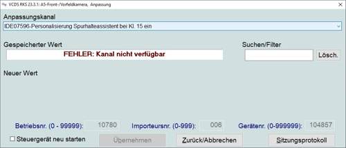

Was mir aufgefallen ist, es fehlen jetzt zwei Anpassungskanäle, bzw. man kann sie nicht mehr konfigurieren ...
IDE07596-Personalisierung Spurhalteassistent bei Kl. 15 ein,Letzte Einstellung ,1
IDE10871-Systemmodus Spurhalteassistent,Lenkradvibration nicht aktiv ,1
Dort steht jetzt "Fehler: Kanal nicht verfügbar" da.

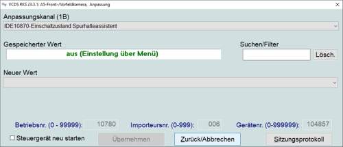

Beim Vergleichen meiner Einstellungen mit der OneNote-Codierliste (Spurhalteassistent (Lane Assist) - Freischaltung Variante 2"😉 ist mir noch aufgefallen, dass bei mir der Kanal "Personalisierung BAP" > Wert auf "nicht aktiv" setzen" auf "aktiv" steht. Das war aber schon vor dem Update so (Werkseinstellung). Das habe ich jetzt mal auf "nicht aktiv" gestellt und den "Einschaltzustand Spurhalteassistent auf "aus (Einstellung über Menü)". Ändert leider alles nichts, der Assist ist nach dem Zündungswechsel immer aktiv. Andersherum wäre es mir lieber ... einschalten wenn man ihn haben möchte.

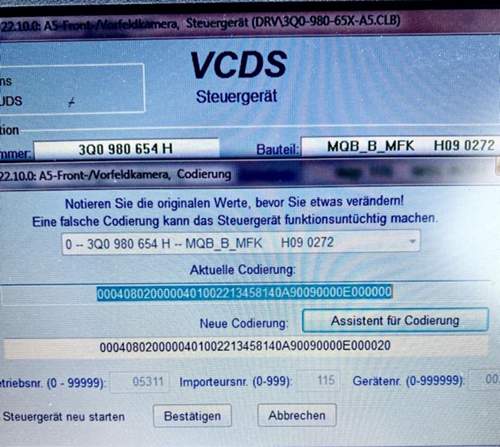

So, für die die es interessiert, ich konnte mein kleines "Problem" mit dem Einschaltzustand des Lane Assist nach dem Zündungswechsel lösen. In der Codieranleitung stand/steht ... "Ist ein Update notwendig (war bei mir der Fall, von 0220 F auf 0272 H geflasht), so muss anschließend in der Codierung Byte 14, Bit 3 auf aktiv gesetzt werden." Das habe ich getan und dadurch war der Assist nach dem Zündungswechsel immer aktiv. Ich habe es jetzt wieder auf "08 Perso_HC,Last_setting" zurück codiert (Werkseinstellung bei mir) und siehe da, der Assist speichert den letzten Zustand wieder.
Byte 14
Wie erwartet fehlt mir der Laneassist doch schon unterhalb der 60kmh. Habe vom Codieren des Laneassist noch den Screenshot vom Kollegen der das gemacht hat. Gehe ich recht in der Annahme das mein Steuergerät schon auf dem ausreichenden Softwarestand ist und es nur die ZDC Dateien benötigt um den Stauassistenten und Emergency Assist zu codieren?
C10dd014-8957-4470-8d78-effea021670d
Die ZDC alleine reicht aus, damit bei aktivem ACC und angehakter adaptiver Spurführung der Lane Assist unter 60km/h funktioniert.
Emergency Assist braucht auch eben diese ZDC, aber auch noch ein paar Codierungen danach.
