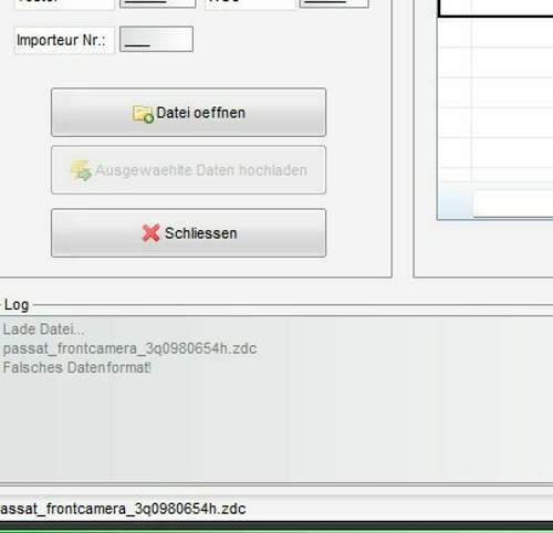

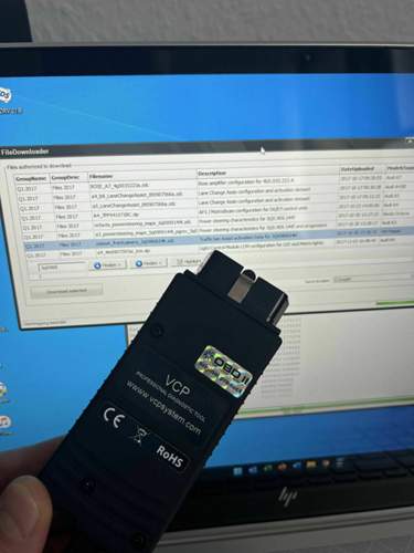

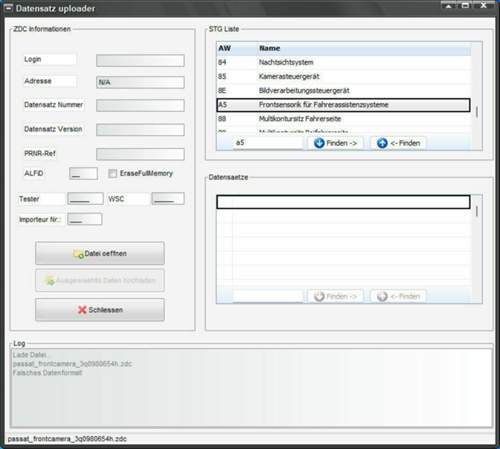

Ich bin zu blöd. Ich kann die ZDC nicht aufspielen, jedes mal flasches Format. Hab sie sogar schon neu geladen über den activator.
Unbenannt
Dann musst du die Datei bei herunterladen
Bei..wo? Wie gesagt, über den Activator habe ich sie geladen. Nix, geht nicht.
Bin um jeden Tipp dankbar, gern auch PN.
Oder ist die von mir gepostete Reihenfolge doch falsch, erst codieren, dann parameter aufspielen?
Wobei ich mir nicht vorstellen kann das es was am Flaschen Dateiformat problem löst.
Du musst die Datei auswählen, dann rechts im Fenster das Kreuz an der entsprechenden Ausstattung machen und oben im Fenster die A5 Kamera angewählt haben.
Es gibts nichts das ich drücken könnte.
Screenshot-2021-10-27
Mal auf Datei öffnen die entsprechende zdc ausgewählt?
@Passat-B8BiTDI Da bekomme ich ja die oben fotografierte Fehlermeldung:
Lade Datei...
passat_frontcamera_3q0980654h.zdc
Falsches Datenformat!
Und du bist sicher, das du sie im ZDC file store selbst geladen hast? Und nicht von jemand anders bekommen, bzw. Eigentlich ein Odis Format ist.?
@Passat-B8BiTDI Ich habe die File über den Activator im "Filemanagement" heruntergeladen. Siehe Bild.
Nicht wundern, ich installiere gerade VCP nochmal neu - um das auszuschließen (obwohl es eigentlich sonst nie probleme gab).
