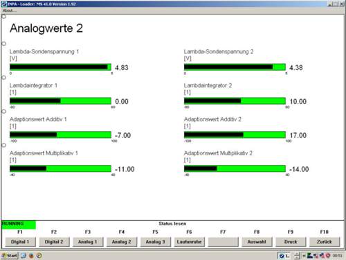

Hallo Leutz,
meinen 328i E36 mit Gasanlage wollte ich nun mal vom Gasprofi einstellen lassen.
Bevor ich dorthin fuhr, testete ich erstmal den Fehlerspeicher beider STGs.
Beim GasSTG war alles ok, das MSTG zeigte Fehler Lambdasonde 1 . Obwohl beide noch
fast neu sind (ca. 3000 tkm). Zähneknirrschend habe ich dann eine neue von Denso gekauft
und eingebaut. Fehlerspeicher war leer.... . Alles ok.
Nun ca. 300 km später, wollte ich zum Gasfritzen, nochmal vorsichtshalber STGs ausgelesen
und wieder zeigt er mir als Fehler permanent Lambdasonde 1, ...die neue scheint also schon
wieder kaputt zu sein.... .
Weiß jemand Rat oder hatte das schon mal?

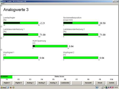

Mein 328er ist von Ende 95, ich habe eine Landirenzo Gasanlage verbaut, habe den Kabelbaum getauscht, da der alte verranzt war, habe den Kopf erneuern lassen, Vanos Dichtringe verbauen lassen, neue Steuerkette und Spanner, Nockenwellensensor Kurbelwellensensor neu, originales STG DME wurde belassen, neuer Ölabscheider, neuer Kat mit originalem Auspuff mit Klappensteuerung, 2x neue Lambda, eine nun ein zweites und nun ein drittes mal neu, als sie kaputt war Meldung Fehler 25 Lambdasondenheizung Bank 1, zweite Sonde genau dasselbe, dritte Sonde zeigt bei unrundem Leerlauf, Regelgrenze Lambdasonde Bank 1 erreicht.
Drosselklappenpoti getauscht, keine Fehler, auch bei Luftmengenmesser und ASC-T nicht, Fehlerspeicher leer.
Shadowspeicher leer. Gasanlage war bei kaputtgehen der Lambda abgeklemmpt, keine Verbindung zum Motorkabelbaum....was soll man noch schreiben, wenn man schon alles probiert hat, was fehlt noch?
