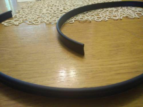

Hatte das gleiche Problem bei meinen Laguna
und habe es wie folgt sehr gut gelöst.
Ich habe das aufgewölbte Teil mit einem sehr gutem Teppichkleber
(Hitze und Frostbeständig) angeklebt und anschließend einen
Hohlwulst Biese-Keder 5x10mm Schwarz eingezogen.
Sieht gut aus und hält perfekt.
Bei anderen Herstellern passiert das auch; ich kannte einen BMW 528i E28, der nach wenigen Jahren schon Risse im Cockpit hatte, aber der stand auch immer draußen und war im Sommer der prallen Sonne ausgesetzt. Das ist kein "Qualitätsproblem von Renault", sondern absolut nicht normal: Eigentlich ist mir so ein Schaden bisher unbekannt gewesen; ich habe so was noch nie in dem Ausmaß gesehen, dass sich Plastikverkleidungen ablösen und wölben. Wahrscheinlich stand der Laguna seit Jahren immer draußen herum.
Das mit dem Teppichkleber-Tipp halte ich für recht sinnvoll; kann man mal prüfen. Ersatzteile von Renault werden sehr teuer kommen, den Schrottplatz braucht man für einen 2005er Laguna (noch) nicht aufsuchen.

@wicki125 schrieb am 2. September 2014 um 15:20:07 Uhr:
Hallo wicki125
Kannst du mir das mit dem Hohlwulst genauer erklären? Konnte mir nicht genau vorstellen wohin der gehört, nachdem die Abdeckung bereits heruntergeklebt hast? Was ich weiss, ist dass zwischen Abdeckung und Verschalung durch die Hitze ein Spalt (Freiraum) entstanden ist.
Vielen Dank für deine Bemühungen.
