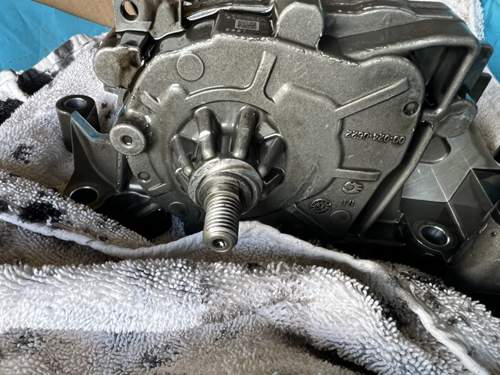

Einfach sehr, sehr schade. Bei mir hat sich die Mutter der Ölpumpe gelöst.
Die Ölpumpe wurde dreimal überarbeitet und kostet 350 €.
