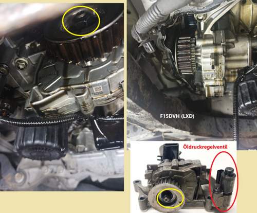

vor längerer Zeit geredet, mit einem Bekannten,
die Muttern des Antriebsrades der Ölpumpe beim F15DVH lockern sich manchmal,
folge kein Öldruck.
Er meinte Mutter mit Schraubensicherung sichern + Anziehen! Bild2
Moin
Der Schaden war auch defekte Ölpumpe(weiß jetzt nicht ob es wegen loser Mutter oder anderem defekt war) und dann durch Mangelschmierung unter anderem wohl auch die Lagerschalen einen mitbekommen. Werkstatt sagte auch nach seinen diversen Telefonaten mit Opel das die Ölpumpen wohl häufiger mal kaputt gehen...

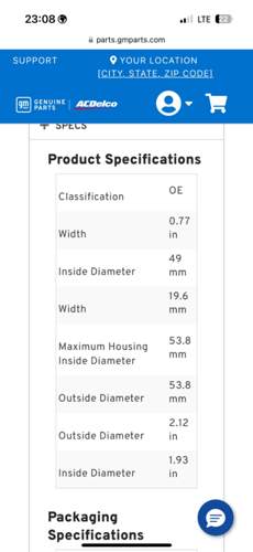

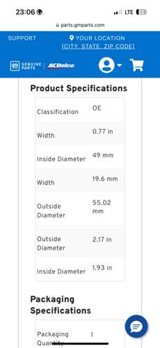

So hab jetzt ewig gesucht. Kurbelwellenlagersatz für den F20DVH ist auch nirgends zu bekommen. Satz für den B16DTH bekommt man, passt aber nicht wenn ich die Daten richtig deute.
Hab noch zig Händlern ne E-Mail geschrieben aber bis jetzt auch nur absagen.
Weiß so langsam auch nicht mehr weiter...

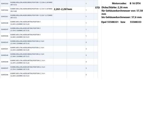

Evtl könntest du die alte GM Nummer herausfinden. Vllt hat man damit mehr Glück, bei dem ganzen Durcheinander die es bei der Umstellung auf PSA gab.
B16DTH-
KIng nr MB5804SM - http://m.king-catalog.com/Catalog/Engine/624837
Dicke/Stärke: 2,26 mm
für Wellendurchmesser von: 53,01 mm
für Gehäusedurchmesser von: 57,58 mm
bis Gehäusedurchmesser: 57,6 mm
Standardmaß [STD]: Standardmaß [STD]
zusätzlich benötigter Artikel: BB2126
für Schachtdurchmesser bis: 53,03 mm
