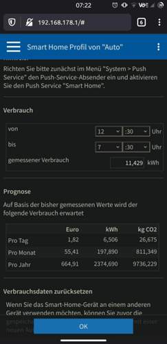

@STFighter schrieb am 6. November 2020 um 07:23:40 Uhr:
11,4 kWh sind wohl rein gegangen
Danke!

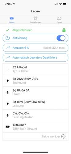

@Chris-Mobil schrieb am 6. November 2020 um 09:26:49 Uhr:
Danke!
Wenn ich den Akku (im Vor-Mopf) demnächst mal wieder ganz leergefahren habe messe ich das auch und poste das dann hier zum Vergleich. Bei mir misst das die Wallbox (go-e Charger).
So, habe von 10 auf 100 Prozent aufgeladen (auf weniger als 10 Prozent komme ich derzeit nicht mehr, auch wenn ich im Sommer schon mal 7 Prozent Restkapazität geschafft habe). Habe dann 10,93 kWh geladen...
Ladung
Ich habe heute auch von 9% auf 100% mit 7,4 kW geladen. 10,9kWh waren es.
Mit 7,4 kW laden ist also deutlich effizienter als mit dem Backstein und seinen 2,3 kW.
