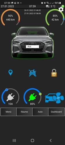

Als ich meine eigene App für das Auto gemacht habe, war das mit dem Ladelimit schnell erledigt und der Aufwand ist für mich damit im Alltag beinahe Null. Bei meinem Fahrverhalten im HomeOffice lade ich damit vermutlich alle zwei Wochen einmal extra. Da ich den A3 die nächsten Jahre behalten will, lohnt sich das für mich.
App
@Lt.Com.Strichcode du hast deine eigene App geschrieben? Cool
@bgzu Naja, eigene App trifft es eigentlich nicht ganz. Die Werte werden bei mir über die Audi-API mit dem iobroker-Modul vw-connect geladen, dann mittels MQTT/simpleAPI nach IP-Symcon übertragen und dort dann mittels IPS-View visualisiert. "Eigene App" ist da wohl etwas zu hoch gegriffen...
sieht aber trotzdem sehr gut aus und ermöglicht offensichtlich mehr Steuerungsmöglichkeiten als die Standard-App von Audi, wo ich ja nur den Ladezeitpunkt wählen kann.
Man kann halt wirklich eigene Dinge realisieren...
Meine Wallbox aktiviert sich z.B. automatisch, sobald an Ihr ein Auto angesteckt ist und gleichzeitig mein Auto angesteckt ist, ansonsten wäre eine Authentifizierung nötig.
Wenn ich die Klimatisierung einschalte und das Auto an der Wallbox hängt, wird die Wallbox aktiviert und auf volle Leistung gesetzt.
Der Grüne Schimmer um das Bild vom Auto herum zeigt an, dass alles verriegelt ist. Sonst wäre dieser rot.
Auf dem Kennzeichen im Bild wird mir der Ladestatus und die Restladezeit bis zum eingestellten Ladelimit angezeigt.
Dazu hat man die ganzen Tripdata-Daten (Long- und Shortterm) und kann damit natürlich eine ganze Menge an Auswertungen zum Thema Verbrauch machen und in Diagrammen darstellen, da stehe ich aber selbst noch ganz schön am Anfang und logge vor allem erstmal die ganzen Werte.
Die aktuellen Benzinpreise lasse ich mir ebenfalls von den Tankstellen in meiner Umgebung anzeigen.
