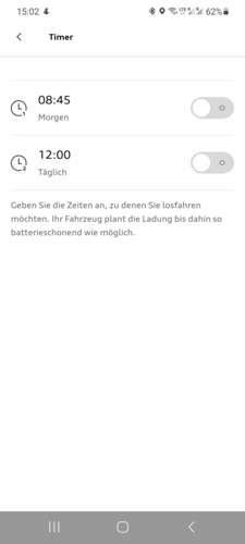

Hat schonmal jemand den Ladetimer probiert? Wenn man den auf in 20 Stunden stellt, lädt er dann evtl. wirklich langsamer?
Glaube nicht. Der fängt halt dann einfach später an, damit er zum Timer fertig ist. In der App kannst du ja ne bevorzugte Uhrzeit einstellen, aber eher für den Grund, dass der Strom in der Nacht im Tarif günstiger ist.

Das war ja das, was ich geschrieben habe... Stellt man die Wallbox auf 6A lädt das Auto mit 1,6kW, was vermutlich schonender für den Akku ist als mit den max 2,9kW die der A3 kann. In der App suggeriert der Text beim Ladetimer ebenfalls, dass damit langsamer und schonender geladen wird, siehe Screenshot. Kann das aber gerade im Urlaub und nur mit dem Ladeziegel nicht richtig testen. Wieviel das langsame Laden den Akku schont, kann ich nicht beurteilen.
