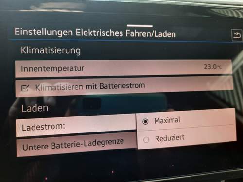

Gibt es nicht im Fahrzeugmenu den Punkt mit maximaler, minimaler (…) Geschwindigkeit laden o.ä.?!
Sowas. Foto aus dem "alten" Passat aus 2020...
Passat GTE
@TPursch schrieb am 29. Mai 2022 um 11:49:24 Uhr:
@TPursch schrieb am 27. Mai 2022 um 10:40:39 Uhr:
Bei meinem A3 finde ich sowas nicht - ich kann bezgl. laden nur den Timer oder sofort einstellen.
Was würde es auch für einen Sinn machen bei 2,9 bzw. 3,6 kW reduziert zu laden? Wie lange soll mann dann laden 2 Tage?
Du hast Dich auch noch nicht so sehr mit dem Thema beschäftigt oder? Je langsamer, desto Akkuschonender ist die allgemeine Devise.

@TPursch schrieb am 29. Mai 2022 um 14:32:09 Uhr:
Doch, das ist mir bewusst. Es ist völliger Quatsch bei 3,6 kW oder weniger noch schonender laden zu wollen.
Aber wird halt angeboten.
