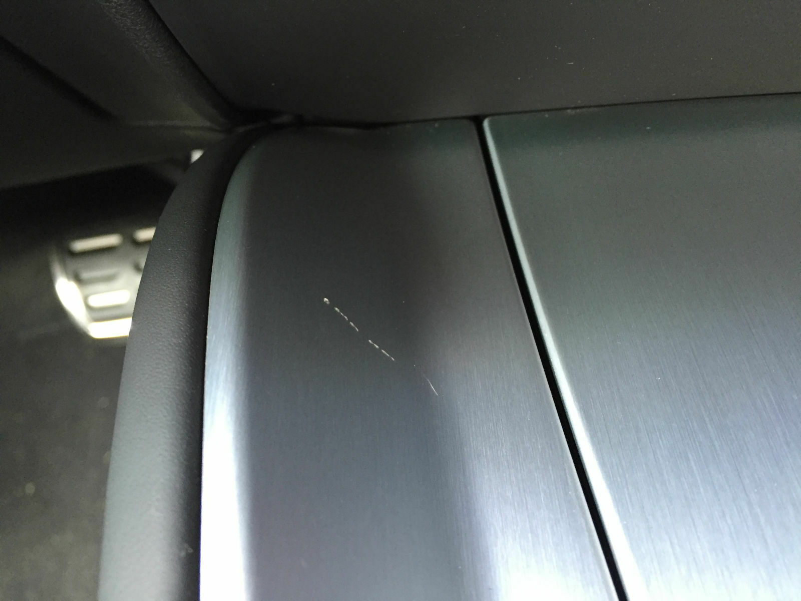

Heute war meine Frau beim Freundlichen und die ganze Mittelkonsole musste raus.
Dabei ist der Werkstatt etwas nicht schönes passiert:rolleyes:
Jetzt muss noch mehr getauscht werden und nicht nur die USB Ports.
Es ist zwar alles angeschlossen, aber die ganze Einheit muss getauscht werden, da sie defekt ist.
Img-8463
