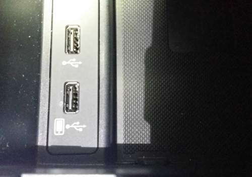

Seit 10 Tagen bin ich nun stolzer Besitzer meines Traumwagens und habe ein Dauergrinsen im Gesicht. Ich habe schon vieles ausprobiert und komme weitestgehend intuitiv mit der Bedienung klar.
Heute musste ich mein Smartphone während der Fahrt laden, da der Akku fast leer war. Mir ist jedoch aufgefallen, dass der Ladevorgang nur sehr langsam von statten geht. Im Menü des Smartphones steht im Akkustatus nicht AC sondern nur USB. Natürlich habe ich die USB-Buchse verwendet, welche zusätzlich das Phonelogo trägt.
Weiß man Näheres über den Ladestrom dieser Buchse?
Besten Dank

Smartphones erkennen durch einen Widerstand zwischen den ungenutzten Datenleitungen, dass sie an einem Ladegerät hängen und nicht auf den Strom aus der PC-Buchse beschränkt sind. Sie aktivieren daraufhin den AC-Lademodus mit höherem Strom. Apple nutzt einen etwas anderen Weg: Hier signalisieren die Datenleitungen im Netzteil dem iPhone oder iPad die Leistungsfähigkeit des Netzteils.
Das zu ladende Gerät muß Ströme über 500mA aktivieren. Dazu gibt es leider unterschiedliche Verfahren. Wenn also ein Ladegerät-Hersteller etwas von Apple schreibt, dann nicht, weil da Geld in irgendeine Richtung fließt, sondern weil das Geräte genau das von Apple verwendete Verfahren für Ladeströme > 500mA unterstützt.

Die Ausgangsspannung 5 Volt muss auch bei wechselndem Strombedarf der Last konstant gehalten werden. Das funktioniert nicht mit ausschließlich Widerständen, Spulen und Kondensatoren.
Da muss eine Regelung rein UND die ist drin. Denn sonst würde als Leerlaufspannung immer die Generatorspannung von ca. 14 Volt (bzw. 12V Batteriespannung bei stehendem Motor) an der USB-Buchse anliegen.
Was nicht sein kann und nicht sein darf und auch nicht ist.
Und strombegrenzt und kurzschlussfest soll/muss der Ausgang auch noch sein.
Bisschen schlauer ist AUDI schon.... (als das mit einem rein ohmschen Spannungsteiler zu machen).
Hab gerade was "offizielles" in einem technischen AUDI-Pamphlet gefunden.
Da steht zu Audi Phone Box, Audi Music Interface (AMI):
An einem USB-Anschluss stehen 5 V mit bis zu 500 mA zur Verfügung. Wird ein iPod oder iPad erkannt, wird ein Stromfluss bis 1,6 A zugelassen.

Das heißt also, die Schnellladefunktion steht nur für Apple Geräte zur Verfügung? Oder gibt es hier auch Samsung-User bei denen das Schnellladen funktioniert?
@w170 schrieb am 5. April 2016 um 21:37:28 Uhr:
Nein, nicht nur für die Apples - das ist vom Verfasser dieses Textes sagen wir mal "unglücklich" ausgedrückt:
Das zu ladende Gerät teilt der Bordelektronik über die beiden USB-Datenleitungen mit, welchen Ladestrom es denn gern hätte. Dem TT ist es natürlich Wurst, ob nun Androide, Apple oder BlackBerry die btr. Spannungspegel generieren.
Er wird grundsätzlich erst einmal die nach USB-Spezifikation üblichen 500mA liefern (damit kann man einen kleinen Akku zumindest nicht überladen). Wenn das Handy signalisiert, daß es mehr "Saft" verkraften kann, dann fließt auch mehr Strom bis hin zur maximalen Stärke, die die Ladeelektronik des TT(!) abgeben kann.
Nahere Infos z.B. hier <https://www.voltaicsystems.com/.../>

Also ich bin jetzt dann hier aus diesem Thema raus, das wird mir langsam zu kompliziert.
Mein geposteter Text :
stammt wörtlich aus einer Audi-Technik-Publikation, da steht nur iPad und iPod, der Text ist nicht von mir verkürzt worden, da kamen auch im Original keine weiteren Informationen z.B. über Blackberry, Samsung usw....
Dein Link führt auf eine Seite, da wird genau dieses gesteuerte Ladeverhalten auch nur für Apple-Geräte, hier speziell am iPhone, beschrieben.
Dass auch andere Geräte, wie z.B. Samsung, den AUDI-USB-Port dazu bewegen können, mehr Strom (über angehobene Spannung) zu Verfügung zu stellen, steht da nicht.
Soll heißen, ich denke, dass nur Apple-Geräte mit der Buchse kommunizieren können, wüsste aber nicht, wo steht, dass z.B. Samsung das nicht auch kann...
Ich lade, das kommt ganz selten vor, meine Geräte mit einem 12V->5V 2A USB-Adapter über die 12V-Steckdose im Ablagefach.
Das geht schnell und mit angeschlossenenem Stecker passt mein Handy eh nicht in die Phone-Box.
Das mit den Kabeln kann ich bestätigen. Bei Handynavigation mit aktivem Bildschirm wurde bei einem Kabel der Akkustand gerade so gehalten, beim anderen geladen. No-Name Kabel mit einem Sony T3.

Es ist richtig, daß der Link in meinem Post sich primär an Apple-User richtet, aber auch zum Experimentieren einlädt.
Weil die Geräte anderer Hersteller ebenfalls mehr als die standardisierten 500mA Ladestrom ziehen dürfen, können/sollten diese das gleichfalls über besagte Spannungspegel in den Datenleitungen "anmelden". Ich sehe da keine andere Möglichkeit.

Probieren hilft sicher, mt-User neuromancer beschrieb ja bereits das unterschiedliche/bessere Laden seines SONY. (Mit einem wahrscheinlich voll belegten Kabel?).
Auch sind die beiden Buchsen im Handyfach des TT unterschiedlich bezeichnet. Vielleicht macht das einen Unterschied, ob ich die vordere oder die hintere USB-Buchse verwende? Siehe Bild.

Mit meinem Samsung S5 ist es egal welche Buchse und welches Kabel ich verwende. Es lädt partout nur im Schneckentempo.
