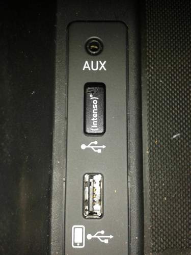

Ich habe jetzt mal eine Frage hier in die Runde.Da mein TT nur ein gebrauchter war bzw.Tageszulassung habe ich auf dieses Detail Phonebox nicht so geachtet.
Wenn ich dieses Fach vor dem Schalthebel öffne habe ich links 2x USB und einmal diesen runden Anschluss.Woher sehe ich das mit der Phone Box,was genau ist da der Unterschied.Und wenn ich mein Handy laden möchte ,S3 Samsung ,welches Kabel soll ich nehmen,was ich hier lese funktioniert da nicht alles.
Bei mir ist es auch abgebildet, dass sollte auch so bei dir sein.
Ist es nicht auch so gewesen, dass du sonst nur ein USB Anschluss hast, wenn die Phone Box nicht verbaut war?
PB
@marc4177 schrieb am 11. Februar 2017 um 15:05:15 Uhr:
Bei mir sind 2x USB eine davon scheinbar mit dem Ladezeichen und 1x AUX.Aber die Ablage bei Dir ,dieses runde Teil habe ich nicht.Ich denke meiner ist ohne Phone Box
@micha2807 schrieb am 11. Februar 2017 um 15:18:23 Uhr:

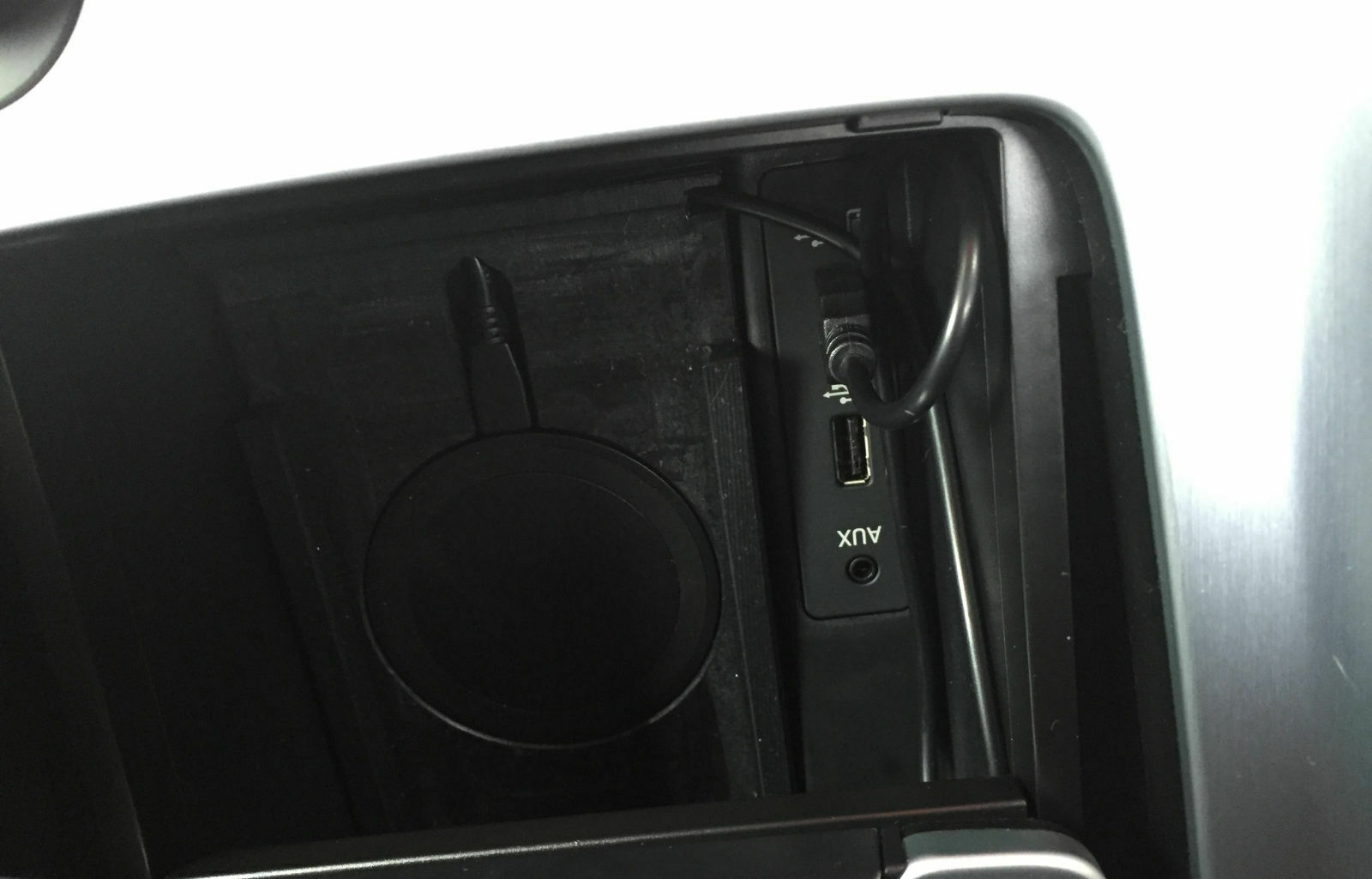

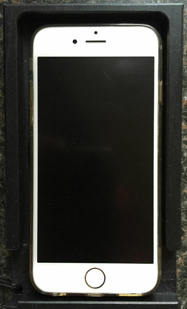

Das runde ist doch meine umgebaute PB.
Dort habe ich doch mein QI eingebaut.
