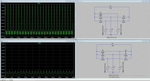

da ich nun doch neugierig geworden bin, hab ich mit LTspice mal durchsimuliert was passiert wenn bei einer 3 Phasengleichrichtung eine der Dioden ausfällt.
(Achtung: Klugscheissermodus an)
Auf den Bildern seht ihr die Ergebnisse.
Das erste Bild zeigt oben rechts ne Schaltung für nen 3 Phasen Generator mit der Drehbrücke zur Gleichrichtung. Eine Diode hab ich entfernt um die Unterbrechung zu simulieren. Links dazu ist das Oszillogramm. Auf ihm sieht man den Verlauf des Stroms durch den Lastwiderstand. Man sieht dass der Strom durch den Lastwiderstand immer kurz einbricht.
Nicht irritieren lassen, der Strom fließt in der Schaltung in die neg. Richtung und daher von -18mA bis 0mA.
Daher geht die grüne Linie bei einem Einbruch nach oben und nicht nach unten.
Unten drunter ist das Gleiche aber mit vorhandener also intakter Diode. Hier sind die Einbrüche nicht da.

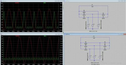

Im zweiten Anhang sieht man dieselben Schaltungen nochmal, hier hab ich in rot noch die Spannung der 3. Phase reingenommen. Man sieht das der Strom immer dann einbricht wenn die dritte Phase in die negative Halbwelle übergeht also die, deren Diode fehlt.
Das heißt also dass die Lima für einen kurzen Augenblick keinen Strom mehr liefern würde bei einer defekten Diode.

Was man auf jeden Fall sehen kann, ist dass der Ausfall der zur Verfügung stehenden Spannung
so periodisch auftritt, dass das nicht für ein Fehlbild ala - ne Zeit lang gehts und dann nicht mehr - wie der TE es beschreibt, die Ursache sein kann.
Die Erkennung eines solchen Fehlers könnte evtl. über Restwelligkeiten auf der Versorgungsleitung aus dem Spannungsregler zur Motorelektronik gemacht sein. CAN Bus o.ä. geht ja nicht an den Regler. Aufwendig zu realisieren ist das von elektronischer Seite aber eher nicht so, denke ich.
Eddie
P.S.: Die absoluten Werte für Strom und Spannung in der Simulation sind auch aus der Luft gegriffen. Die 3 Phasen hab ich mit Ueff=12V konfiguriert. Daraus ergeben sich dann bei 1 kOhm Lastwiderstand die ca. 18mA. Im waren Leben im KFZ werden die 3 Phasen des Generators vermutlich eine höhere Spannung liefern und die Eingangsimpedanz des Spannungsreglers wird sicherlich auch so um Faktor 10^-5 bis 10^-6 niedriger sein als der Lastwiderstand.

Da müssen noch ein paar kF als Autobatterie parallel zum Lastwiderstand. 😉
Am Peak-Peak-Wert ändert sich gar nix mit dem Ausfall einer Diode.
Gruß Metalhead
Jepp, die Batterie sowie den Spannungsregler dazwischen hab ich ja auch rausgelassen. Mir gings nur drum zu sehen was der Wegfall der eine Halbwelle eigentlich bewirkt.
Die Batterie wird auf jeden Fall etwaige Spannungseinbrüche puffern. Aber ich hätte schon angenommen dass sie das nur bis zu ihrer eigenen Spannung kann.
Das ganze Boardnetz wirkt ja obendrein auch noch als Kondensator.
Ich kann mir nur nicht vorstellen dass ein solch periodischer Fehler wie eben der Wegfall einer Halbwelle ein Fehlerbild wie das des TE hervorrufen kann. Mit paar kF als Parallelkapzität noch weniger.
Upp an welcher Stelle meinst du? Am Rlast? Wie kommst du drauf?

@dernetteeddie1978 schrieb am 4. November 2017 um 22:27:29 Uhr:
Upp ist das Delta zwischen höchstem und niedrigesten Wert. Da ändert sich nichts wenn eine Phase wegfällt (da die Peak-Werte gleich bleiben).
