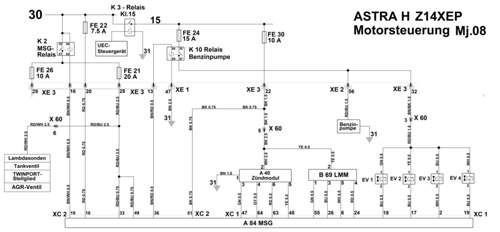

Hängt alles an der Sicherung FE 26 beim Z14XEP.
Trotzdem Sicherung erneuern!
Ich würde zuerst sämtliche Stecker auf Ölspuren untersuchen.
Die bekannte Problematik beim Z14XEP mit dem undichten Öldruck-Schalter.
Vorallem die MSG-Stecker und Vorkatsonde.

Beides Spannungsversorgung 12 Volt von Sicherung FE 26

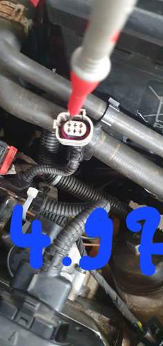

Am Stecker vom AGR-VENTIL muss Kabel ROT PIN 4 gegen Kabel WEISS PIN 2 gemessen werden.
Das ist ist 5-Volt Spannungsversorgung vom AGR-POTI.
Hier müssen die 5 Volt anliegen bzw.4,97 Volt.
Danach gegen MINUSPOL Batterie messen als Vergleich.
Falls machbar,nochmal schärferes Bild vom AGR-Ventil-Stecker hier reinstellen.
Pinnummerierung siehe Anhang
Entweder ist Deine Pinnummerierung falsch oder die im Anhang von den Jungs aus Polen mit dem Lambdasonden-Cheater !
Das Signalkabel vom AGR-POTI ist nämlich GELB und nicht SCHWARZ !
An welchem PIN ist das Kabel BLAU mit der 12 Volt-Spannungsversorgung an Deinem AGR-Stecker ?
Am besten mit Foto !

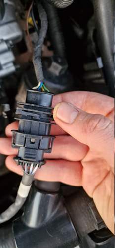

Pinnummerierung AGR-Stecker
Ja richtig, die Heizung von 2. Sonde ist blau, der Fehler kommt aber von der 1. da ist es grün.
Der TE hat den freien Pin übersprungen, deshalb das durcheinander bei der Pinnummerierung.
Nach meiner Recherche stimmt die Pinnummerierung der Polen.
Nur die Farben sind falsch bzw. nicht für den Z14XEP.
Es wird von links unten nach oben gezählt und dann wieder rechts von unten nach oben.
Der unbelegte PIN ist also PIN 3.
Sein erstes Foto ist PIN 1 unten links gemessen.
Sein zweites Foto ist PIN 2 oben links.
Das ist schonmal beides falsch !
PIN 1 GRÜN ist PWM-Leitung zum MSG
PIN 2 WEISS müsste Sensormasse POTI sein,wenn PIN 4 ROT ist und Sensor-PLUS.
Ich hab mal ne vorläufige Pinnummerierung gemacht.
Bitte Kabelfarben überprüfen !
Z14XEP AGR-Ventil-Stecker

Guten morgen BlackyST170, ich werde nacher mal 2 Kabeln überprüfen habe ein loses daheim rumliegen gebraucht gekauft und das was drinnen ist war das Standart mässige was die ganze zeit spinnen war. Mit FE26 Belegung da habe ich vom sicherungskasten im Motorraum mal alles soweit überprüft und die relais alle auf durch Gang geprüft. Sowie auch im internen Kabelstrang auf lose Pins geprüft. Hier ein Bild vom sicherrungskasten. Habe sie natürlich im eingebauten Zustand gebrüft mit Batterie und Multimeter. Bei den relais waren meist 86/30 Belegung mit 12 v 87/89 0 v. Belegung der sicherungen meist alle Anschlüsse mit 12 v belegt andere Seite 0v. Eingesteckt Sicherung waren beide Seite auf 12 v. Auf dem Bild von dem sicherungskasten wo rot markiert ist, da sollte meines Erachtens der relai sitzen für das agr ventil.

Bei Deinen Messungen blick ich nicht durch.
Du musst da genau Angaben machen,vorallem die Einheit mit dazu schreiben.
Also 3,71 Volt und nicht nur 3,71 schreiben.
Desweiteren wie gemessen wurde .
Bei Zündung an oder Motorlauf.
Und vorallem gegen was hast Du gemessen ?
MINUSPOL Batterie ?

Beim Z14XEP ist die Sicherung FE 26 unbelegt.
Ich meinte die Sicherung FE 21.
Also gemessen habe ich MINUSPOvL mit schwarzen Kabel und mit dem roten Kabel vom Multimeter bin ich in die einzelnen Steckverbindungen vom sicherungskasten.
Agr ventil habe ich gemessen minuspol schwarz und rote Kabel I jede einzelne pin rein wie oben auf dem Bild beschrieben. Laut dem Bild das du gesendet hattest war
Pin1= 3.51volt Zündung an. Motor an 3.51volt - 0,3 schwankend
Pin2=4,97 volt Konstanz Zündung an und Motor an
Pin3=unbenutzt
Pin4= 0volt Zündung an und Motor an
Pin5=12volt Zündung an Motor an
Pin6= 0volt Zündung an Motor an.

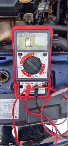

Also habe jetzt mal schnell durch geschaut und bilder beigefügt. Hoffe es passt soweit alles.
Mit FE21 steh ich momentan noch bisschen auf dem Schlauch. Ich frage mich wo er im UEC Bereich liegt im Sicherungskasten im Motorraum Bereich. Nicht wundern wegen den Bilder vom Kabelbaum, habe noch eine gebrauchte Lose bei mir in der Garage somit kann man sehen wo welche Leitung hinführt.
Alles mit Multimeter gemessen
schwarz auf minuspol (eingesteckt bei COM Multimeter)
Rot Einzelne Pins (eingesteckt bei V Multimeter)
Jetzt kommen die Werte.

Ohm bei 20K Einstellung Multimeter
Schwarz auf minuspol (COM auf Multimeter)
Rot einzelne Pins (mA/ohm/Batterie auf Multimeter)
Schlüssel 1 Stellung Zündung an
Grau=0
Weiss=0
Leer
Rot=0.24 Ohm
Blau=0
Gelb=0
Schlüssel 2 Stellung Motor an
Grau=0
Weiss=0
Leer
Rot= -1.04/-1.12 Ohm schwankend
Blau=0
Gelb= 0
Lamdasonde zum Motor
Pin 1= grün
Pin2= Gelb
Pin3= Blau
Pin4= Weiss
Schlüssel 1 stellung Zündung an
Grün=12.43 Volt
Gelb= 0
Blau= 0
Weiss= 0.45 Volt
Grün=0
Gelb=0
Blau= 0.24 Ohm
Weiss=0
Grün= 14.03/14.14 volt
Gelb= 0
Blau= -0.04/-0.05 Volt
Weiss= 0.41 Volt
Grün=0
Gelb=0
Blau= -1.06/-1.22 Ohm
Weiss=0
