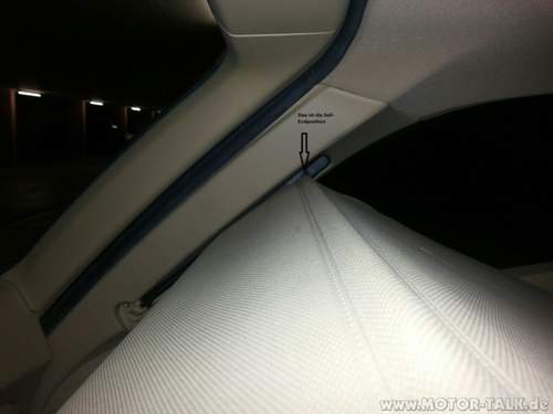

Hallo und guten Abend zusammen,
erfreuliche Nachrichten (zumindest für mich.....und hoffentlich auch für andere ;-)
Mein Rollo fährt wieder runter, wenn ich die Heckscheibe oder Klappe zu mache, so wie es auch soll.
Fehler war (very simple):
Aus welchen Gründen auch immer, ist der Rollo irgend wann mal (klar, bevor das Ding nicht mehr automatisch vom Stell-Motor nach unten ging) nicht mehr richtig in die obere End-Position zurück gefahren, damit der Rollo auch beim öffnen ganz nach oben in die Endposition schnappt und die Sensoren aktiviert um dem Steuergerät zu sagen, dass der Rollo jetzt in der geöffneten Endposition ist und dann beim Schliessen der Rollo auch wieder nach unten gebracht werden kann.
Also habe ich den Rolle aus der (80% vor Ende-Position) herausgenommen und ganz nach oben eingefädelt, die Scheibe geschlossen und siehe da, der Stell-Motor hat die beiden Halter wieder nach unten gefahren (so wie wenn er den Rollo in die untere Position bringen würde)....geil...freu ;-)
Aber bitte aufpassen, da der Rollo i.d.R. immer noch ganz oben (geöffnete Position) ist und wenn man nun die Scheibe oder Klappe öffnet, fährt der Stell-Motor die Halter wieder hoch.
Wenn man nicht vorher den Rollo wieder aus dieser Position herausnimmt, kann es sein, dass die Halter, den Rollo in der oberen - geöffnteten Endposition einklemmen und dadurch ggf. ein anderer Schaden entstehen könnte.
Also flink wie ein Wiesel vorher den Rollo wieder heraus fädeln, wenn Ihr die Scheibe oder Klappe öffnet oder besser noch, im geschlossenen Zustand, über die Rücksitze ins Auto rein und von dort den Rollo ausfädeln und in die Kassette einziehen lassen.
Dann die Scheibe oder die Klappe öffnen, den Rollo ganz normal wieder unten einfädeln, Scheibe oder Klappe schliessen, beim erneuten öffnen, schnappt der Rollo wieder hoch (i.d.R. jetzt in die Endposition, ganz hoch) und beim erneuten schliessen, wird der Rollo wieder nach unten gebracht.
Anbei noch 2 Bilder.....
Ich hoffe euch damit geholfen zu haben und wünsche euch viel Glück
Gruss vom See

Gratuliere, Du hast das System verstanden.
Interessant ist, das es überhaupt so funktioniert hat, da das Rollo nach dem Schliessen der HS den Hall-Sensor am OT immer noch geschlossen hält, der wird wohl nicht überprüft beim Runterfahren.
Beim nächsten mal reicht es dann wohl auch, wenn man einen kleinen Magneten rechts an den OT hält, der schliesst den Hall-Sensor auch.
Hallo RS DIESELPOWER!
Wirklich gut Deine Anleitung!
Danke dafür!
Ich fahre mit der nicht schließenden LRA schon eine ganze Weile herum und habe eine solch simple Lösung nicht für möglich gehalten.
Selbst bei BMW, wo ich die Tage war wegen eines Marderschadens, wollte sich zu gegebener Zeit mal mit dem Problem beschäftigen - nichts auf die Schnelle!
Nach Deiner Anleitung vorgegangen, klappt die LRA wieder wie sie soll!
