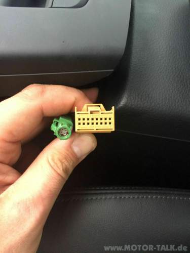

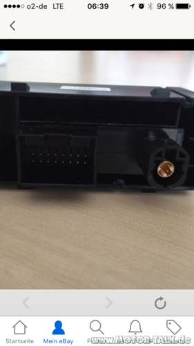

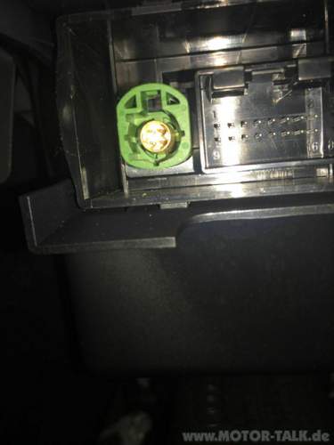

Kann mir jemand sagen ob es beim 4 poligen Stecker des AMI eine unterschiedliche Belegung gibt?
Würde mir gerne das AMI mit USB nachrüsten. Habe bisher nur das AMI ohne USB. Leider ist bei mir im Auto ein grüner 4 Poliger stecker drauf und an dem neuen ist ein Schwarzer Stecker dran der minimal anders aussieht.
Sind da die Belegungen Identisch?
Über eine Info würde ich mich freuen
Der USB Anschluss hat nichts mit dem AMI zutun. Der ist wie gesagt bei der Phonebox dabei. Der AMI Anschluss kann nicht nur 4 polig sein. Du benötigst das normale AMI auf USB Kabel aus dem Zubehör.
Ich habe ja bereits das Ami will aber noch USB haben !
Siehe Bilder da sieht man beide Stecker und das ami mit USB hat den Grünen Stecker in schwarz
der USB Anschluss der Phonebox müsste eine eigene Leitung haben. Die 5V 1A werden sicherlich nicht über das AMI Kabel abgezweigt.
Ich denke das es über den 4 poligen Stecker kommt nur weiß ich nicht ob die Belegung des Grünen und des schwarzen Steckers identisch ist
Das 3. Bild zeigt das Ami mit USB Anschluss
