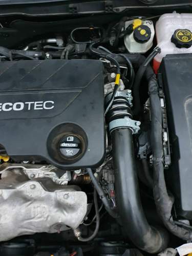

Ich würde dann eher die Reparatur mit den Silikonformteilen machen, a la https://www.motor-talk.de/.../...-cdti-170-ps-b20dth-t6972110.html?...

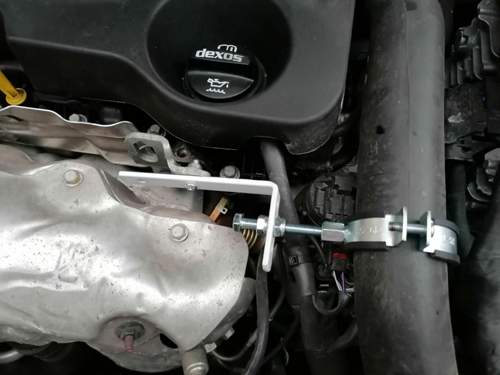

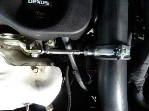

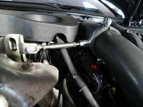

Wenn du das Originalteil wieder verbaust, mach eine Abstützung dran: https://www.insignia-freunde.de/.../?postID=111940#post111940
Das Ding komplett aus Gummi wird ziemlich stark pumpen, evtl. spricht der Motor dann schlechter an.

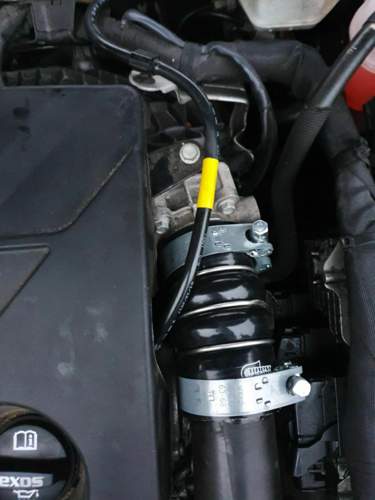

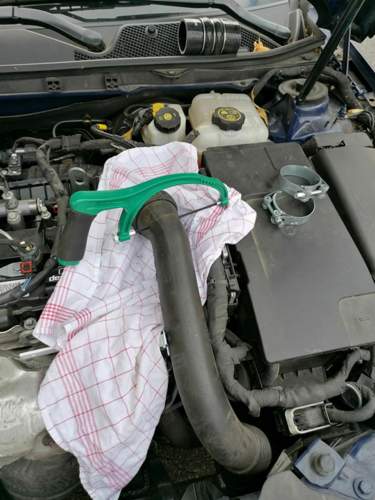

Ist bei mir jetzt auch auf der Autobahn passiert.
Habe den Ladeluftschlauch mit einem Wulstverbinder vom Turbozentrum Berlin reparieren lassen.
Sieht so aus wie auf dem Bild.
Das Reparaturset hat ca.30 Euro inklusive Versand gekostet. Plus 20 Euro für die Kaffeekasse.
Das sind die Bestellnummern für das Reparatur-Set.
Benötigt wird nur Pos.1 + Pos.3

Hab das Rohr zusätzlich gestern auch stabilisiert. Bin gespannt wie lange es hält 🙂

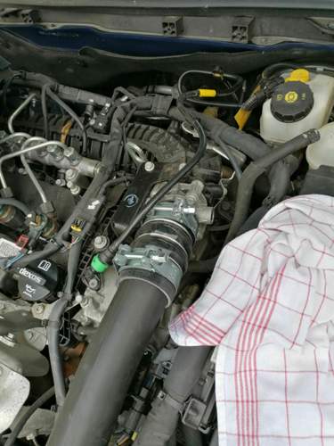

Wie bekommt man das Teil den von der Drosselklappe ab? - - > mit bisschen rausbrechen der Halterung ging es dann ab. Gibt wahrscheinlich einen eleganteren Weg 🙂
Dann Rohr abgesägt und zwischen Stück drauf. Fühlt sich jetzt wieder gut an. Gute Flexibilität 🙂

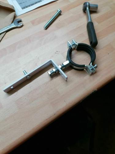

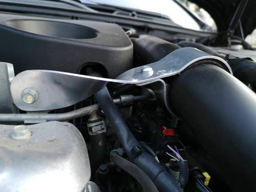

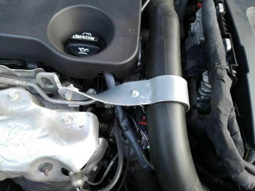

Habe mir ein 1,5 mmAlublech zugeschnitten, passend gebogen und daraus die Halterung gemacht.
Sieht bei mir so aus:

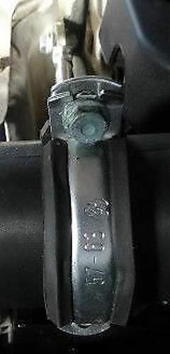

Gummirohrschelle 57-63mm,
restlichen Teile kamen aus meiner Gerümpelkiste.
Guggst du mal hier:
https://www.insignia-freunde.de/.../?...
Strandspurpirat hat am ende der siebten Seite eine coole Teileliste zusammengestellt! (die er auch am Anfang von dieser Sete 3 schon verlinkt hatte)

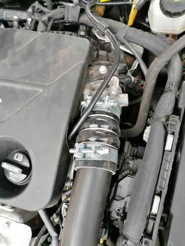

Habe mir auch die Reparatur set geholt und schnell eingebaut. PROBLEM IST NUR DAS BEIM ERSTEN FAHRT DER SCHLAUCH VON DER SCHELLE ABGEFLOGEN IST, habe es natürlich noch fester angezogen aber irgendwie habe ich Angst dat es wieder abfliegt :/
Wie fest darf man die Schellen anziehen?
Ist es dir auch schon passiert?
VG,
Snop
Jep, beim ersten Gas geben ging es ab. Habe das Rohr dann weiter in den Verbinder geschoben und die Schellen gut angezogen. Geht schon nichts kaputt 🙂 seitdem hält es ohne Probleme. Einfach rantasten. Wenn es rausfliegt reinstecken und fester ziehen.
Zur Not die Steckverbindung vorher mal ordentlich entfetten, dann hält das auch.
