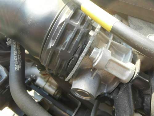

ich habe den 2.0 CDTI 170 PS Euro 6.
Bei mir ist nun der Ladeluftschlauch durch gegangen. Also der Hartgummi Schlauch vom Ladeluftkühler zur Drosselklappe. Oben an der Drosselklappe ist der Schlauch defekt, die Kunststoff klemme oben am Schlauch ist durch. Der Schlauch wird ja oben an der Drosselklappe nur gesteckt. Der Schlauch kostet einfach Mal 218 Euro. Habt ihr da schon etwas günstigeres gefunden. Anscheinend gibt es den Schlauch nur original von Opel. So'n Fall hatte ich auch schon bei anderen Herstellern. Finde das echt Abzocke.

hi,
schau mal nach der Teilenr. 13419442 bei Ebay... hatte einen aus England bekommen (Orginal GM) für rund 125€.
habe aber aber gerade auch ein Nachbau gefunden aus Polen für 88€

Der Nachbau aus Polen ist komplett aus Gummi. Wird dir also nichtmehr am Flansch brechen.
Erfüllt seinen Zweck 😉

Alternativ einfach erstmal mit ner Schelle festmachen.
Sprich das defekte Teil abschneiden.
Was auch geht, ist ein Stück Silikonrohr, welches mit Schellen festgemacht wird.
Aber bis Montag wirst kaum Ersatz bekommen, außer bei Opel 😉
Mit einer Schelle ist das aber nicht zu sichern, wenn der komplette Stutzen mit 90% der Nasen abgebrochen ist. So zumindest heute bei mir passiert....und bei uns drückt der Schuh...wir wollten morgen früh ab in den Urlaub....

@m4niaCx sicher geht das mit ner Schelle und nen Stück Schlauch
Siehe Screenshot

Ja das ist bekannte Schlauch von LLK zur Drosselklappe. Ist nur 1 Teil, aber teuer.
@tftking es ist der Schlauch/das Rohr NACH dem LLK und VOR der Drosselkappe. Angegeben wird immer in Flussrichtung.
@kleine777 naja 150€ für nen OE Teil ist jetzt nicht unbedingt teuer 😉 und ca. 90 für nen Silikonschlauch, wo man mit Schlauchschellen arbeitet, ist auch i.o
