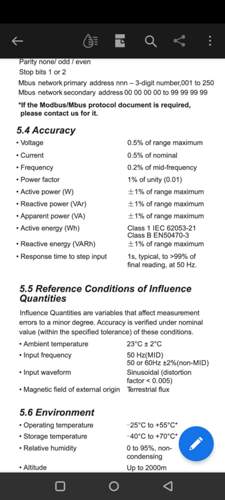

Jetzt also die Gretchenfrage an @Passat-B8BiTDI: Wie genau messen deine Zähler 😕
Foto im Anhang, max: 1% +/- Toleranz, nach Zulassung Klasse B wären max 2% zulässig fürs Eichen. Aber ich habe ja theoretisch mehrere in Reihe die zumindest bisher ohne nennenswerte Auffälligkeit gleichmäßig gemessen haben.
Ich habe den geeichten in der Wallbox, dann soll künftig von Versorger einer für ausschließlich die Wallbox kommen, der ist aber noch nicht verbaut, davor dann das Smartmeter vom Haus, was alles an Bezug und einspeiseleistung zählt und der hauptzähler vom Versorger der Bezug aus dem Netz und ins Netz erfasst.

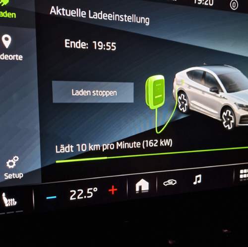

Bin mit der Ladeleistung vom Enyaq eigentlich ziemlich zufrieden, über 160 kW hält er zwar nur bis knapp 30%, bleibt aber dann noch lange zumindest bei über 100 kW
Lädst du auf mehr als 80%? Oder weil es der RS ist und der Allrad Akku bei 35min geblieben ist anstatt auf 28min verkürzt wurde?
An was für einer Anbieter Säule lädst du?
Lade eigentlich immer bei Ionity oder EnBW-Chargern, in dem Fall war es ersteres.
Ladeziel war 90% und Wagen aber komplett leer (Akku noch 3%).

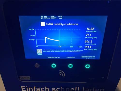

110 kWh bei einem neuen enyaq 50 waren gerade möglich.
.jpg
Je wärmer der Akku, je geringer der SoC, desto besser die Ladeleistung. Beim Eny sind bis zu 175 kw (peak) möglich.
Beim 50er sind 110kw natürlich sehr ordentlich, du kannst dich freuen! 🙂
Erkenntnis (Faustformel) aus dem "Enyaq"-Forum:
bis zu 80% SOC dauert es eigentlich immer ca 30 Minuten.....
