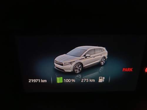

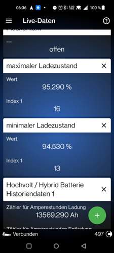

Laut dem Zähler nach dem letzten auf 100% laut VC laden. Hatte ich folgende Zählerstände.
5375,203 kWh dem Akku entnommene Menge, zu 5624,392kwh zugeführte.
Wenn man jetzt den Ursprung klärt, Ei oder Huhn, sprich, muss jetzt der Akku nochmal auf 0% runter gefahren werden. Damit man die gleiche Anzahl an laden/endladen hat. Denke das kann man sich sparen.
Mit den Werten kommt man auf einen Wirkungsgrad von 95,57% vom Akku. Würde man ihn jetzt noch ein Mal leer fahren, wären es 96,55%.
Also könnte man auch ~96% Mitteln. Somit hat man fürs laden und endladen 4% innerhalb des Akku an Verlust.Teilt man das auf ~2/2% für laden und endladen auf, kommt es doch wieder hin, der Onboardlader soll laut Hersteller 94% haben, gemessen bei 11kw waren ~92,x% die Differenz beim langsamen laden sehe ich durch Eigenverbrauch diverser Steuergeräte. Weil diese eben über einen längeren Zeitraum als Verbraucher fungieren.
Kleinst Verbraucher wie Stecker Verriegelung usw. Sollte man ja auch nicht außer acht lassen, wenn man alles zusammen Rechnet, ebenso erfasst der Zähler in der Wallbox das Relais das die Leistung schaltet, welches ja auch länger angezogen ist, bei langsamer Ladung.

Das ist doch schon besser. Jetzt sind wir dann doch schon beim Ladewirkungsgrad der Batterie...
ich unterstelle mal, dass es sich bei der zugeführten Energie, um DC-seitig zugeführte Energie handelt, denn beim Ladewirkungsgrad spielt der Verlust des Fz-AC-DC-Wandlers keine Rolle.
Den Ladeverlust der Batterie hast du demnach mit ca 3,5% bestimmt.

So ich habe im Sommer laut BC 352km geschafft mit 14kwh/100km im Schnitt. Heißt sofern bei der Entnahme der Verlust berücksichtigt ist, habe ich aus dem Akku 49,28kwh entnommen, sollten also noch 8,72kwh verfügbar sein. Gleichzeitig hat meine Anzeige aber nur noch 10% im Akku gemeldet, ich habe aber kein 87,2kwh netto Akku, genauso müsste ich anders Rum gerechnet, mit 8,72kwh und 14kwh/100km Verbrauch noch gut 62km weit kommen, der BC hat aber "nur" 50km genannt.
Also passen da die Werte nicht zusammen, liegt sicher zum Teil an der dynamischen Anpassung aufgrund der aktuellen Situation vom Verbrauch.
Es läuft also mit diesen Sichtbaren werten schon auf eine Differenz hinaus, berücksichtigt man dann noch die Daten, das ich bei 100% im Boardcomputer. Im Akku Steuergerät mir 95% angezeigt bekomme, und als ich im 20er Bereich war, das Steuergerät im Akku mehr attestiert hat. Ist es doch eigentlich klar, das die Anzeige für den Kunden/Fahrer nicht die Kapazität wiedergibt, die vom Akku bereit gestellt werden.
Es sind gute ~8% die vom BC verschleiert werden. 54kwh x 1,08 = 58,32kwh. Das ist die Differenz, bzw. Erklärung, wieso eine Aviloo Messung auf weniger kWh kommt. Da ist vw übrigens nicht alleine, bei anderen Hersteller ist es genauso. Teilweise nur nicht so gravierend.
Guck dir die Fotos doch an, der Wagen war fertig mit laden und signalisiert dem Fahrer 100%. Das Steuergerät selbst von Akku sagt aber nur ~95%
Auf die Differenz gehst du garnicht ein, sondern drehst es so. Als gäbe es ein Verständnis Problem im Bezug auf Verluste vom Akku. Was ja nicht stimmt, weil eben von Anfang an berücksichtigt und erwähnt.
Daher diskutieren wir seit mehreren Berichten über eigentlich garnicht relevante Dinge, während die Fakten die ersichtlich sind, gekonnt umfahren werden.

Zählerstand WB
 Beginn: 2920,01kwh
Ende:. 2970,55kwh
Differenz: 50,54kwh
 Zählerstand OBD ausgelesen aus dem HV Akku.
 Beginn: 5522,464kwh
Ende:. 5569,248kwh
Differenz: 46,784kwh
 Entspricht einen Wirkungsgrad von ~92,57% bzw. 7,43% Verlust.
Den einzigen Zählerstand, den du oben aus OBD ausgelesen hast, hast du nicht weiter beschrieben oder habe ich etwas übersehen?
Wie wird der genannte Zählerstand vom Steuergerät beschrieben?
Das ist ist m.E. eine durchaus berechtigte Frage, bei der es keinen Grund gibt, sich lustig machen zu müssen.
Bei diesem Zählerstand hat sich der Wert während der Ladung von 5522kWh auf 5569kWh geändert.
Hat dieser Differenz-Wert von 46,784Kwh etwas mit der dem Akku entnommenen Energie zu tun?
Bitte um eine kurze klare Antwort, auch wenn etwas bei mir nicht stimmen sollte....
Das was du oben beschrieben hast spielt sich vor der Batterie ab. Dort geht es um den AC-Energie-Eingang mit einer Differenz von 50,54kWh und den DC-Energie-Eingang (zugeführte Energie) an der Batterie mit 46,784kWh Differenz.
Der Unterschied beider Differenzen ist die Verlustenergie des AC-Laders AX4, den du mit 7,4% bestimmt hast. In der SSP gibt VW diesen Verlust mit 6% an und das ist aufgrund der Messgenauigkeit usw. durchaus plausibel sein.
Mit dem Verlust der durch die Batterie entsteht, hat dieser Wert nichts zu tun, da die der Batterie entnommene Energie nirgendwo auftaucht.
Den Batterieverlust von ca 4% hast du erst später (am 10.1), mit deinen "zusätzlichen Informationen" bestimmt:
Nochmal als zusätzliche Informationen, weil du ja sehr fixiert bist was den reinen Wirkungsgrad des Akkus betrifft.
Dort hast du definitiv 2 unterschiedliche DC-Energiezähler bemüht und zwar den mit der dem Akku zugeführten Energie und den mit der dem Akku entnommenen Energie.
Der Zähler mit der dem Akku entnommenen Energie war bei der obigen Bestimmung der 7.4% Verlust nicht im Spiel. Der Zählerstand des Zählers mit der entnommenen Energie (ca 5300kWh) war viel geringer
als der mit der zugeführten Energie (ca 5600kWh). Von daher ist das eindeutig.
Bitte klare Antwort:
Stimmt das oder nicht?
Bei der Bestimmung der 7,4% Verlust war ausschließlich der WB-Zählerstand (AC-Energie) und der Zählerstand der dem Akku zugeführten Energie (Zählerstand ca 5600kWh) im Spiel.
Der Zählerstand der entnommenen Energie war bei der Bestimmung der 7,4% nicht im Spiel und daher beinhalten die ermittelten 7,4% auch keine Batterieverluste und daher ist es völlig korrekt, den Gesamtverlust vom AC-Energiebedarf zur entnommener Energie, aufgrund deiner Messungen, mit über 10% an zu geben.
Bitte einfach nur mal klar auf die oben genannten Fakten eingehen und persönliche Anmerkungen wie "bei dir stimmt etwas nicht" auslassen.
Die Textlänge, die du ja selbst schon bemängelt hattest, würde dadurch auf ein Minimum beschränkt werden.
Wenn ich ein Fehler gemacht habe, dann beschreibe den Fehler bitte genau und eindeutig.
