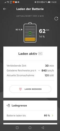

Haben einen neuen Peak erreicht, war selbst nicht mit unterwegs und habe daher nicht auf der Ladestationen von Ionity gucken können, aber als ich die App während dessen geöffnet hatte, wurden mir 131kw angezeigt, das beim IV60, garnicht mal so schlecht würde ich sagen.
Geladene Reichweite von 840km pro Stunde? Seltsam.
Ist ne nebeninfo, die eigentlich unwichtig ist, keine Ahnung der der Meinung ist, man brauche die Info.
Letztlich sagt sie nichts anderes aus, als wenn man 1h mit 131kw lädt, hat man 131kwh geladen.
Diese Menge wird durch den Durchschnitt Verbrauch geteilt und ergibt somit die Km Reichweite, die in 1h geladen werden, daher die Info 840km/h.
Dann war der Referenzverbrauch 15,5 kWh/100 km/h???
Ich kann in der App nicht sehen, wie hoch der Verbrauch seit Start oder Laden ist.
Aber ja, alleine am Anfang auf dem Land Teil hat die App während der Fahrt teilweise bei 85% Akku noch etwa den gleichen Wert an Reichweite angezeigt, wie beim Start mit 100%.
Und nach dem Laden die letzten ~100km waren mit 18,2kwh höher als, der durchschnittliche Verbrauch während der kompletten Fahrt, somit muss ja der Verbrauch vor dem Ladestopp niedriger gewesen sein, als der durchschnittliche Verbrauch für die gesamte Strecke.
Ich weiß auch nicht wie synchron die beiden Werte in der App dargestellt werden und was letztlich als Tatsächlicher Peak erreicht wurde, ich habe in der App 14% Akku angezeigt bekommen und oben vor 2 min letzte Aktualisierung.
Begonnen wurde mit eben 6% Laden, eventuell war der Peak auch höher als die von mir zufällig gesehenen 131kw.
Ich habe bei der Wallbox ja auch 11,x kw ladeleistung und die app zeigt meist nur 10,5kw an, obwohl laut obd die Leistung tatsächlich die 11kw Knackt.
Ich würde daher die ganzen Angaben nicht zu genau nehmen.
Soll vermutlich nur vermitteln, hey das Laden geht flott voran.
Das beim Diesel dort vermutlich höhere Werte stehen würden, als irgendwelche Hyperschall Raketen erreichen, sollte man ja auch nicht vergessen. Somit sind 840km Reichweite in 1h geladen ja auch nicht wirklich viel/schnell, wenn man bedenkt das man beim Diesel dafür vermutlich keine 3min an der Säule steht.
