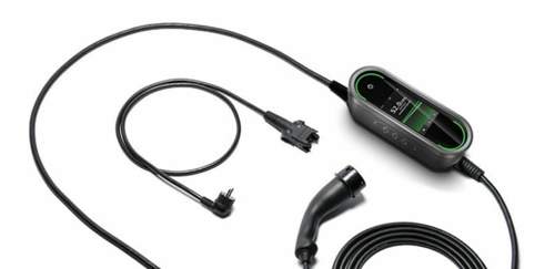

Oh! Ein Elektromeister! Erkläre uns doch bitte die Existenz dieses Adapters, wenn das mit Schuko ein Blödsinn sein soll.
Schuko

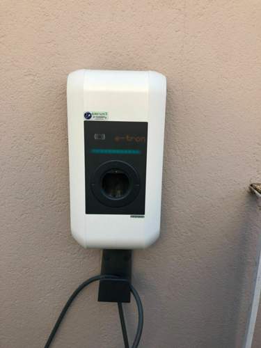

Meine 11kw ist auch in Betrieb
Muss hier ernsthaft wieder die SchuKo-Diskussion geführt werden?
SchuKo muss theroretisch funktionieren zum Laden, wenn alles in einwandfreiem Zustand ist und korrekt installiert wurde. Viele E-Autofahrer laden seit Jahren problemlos praktisch ausschließlich über eine SchuKo-Dose.
Weitere Verbraucher sollten dann übrigens nicht gleichzeitig am selben Stromkreis nuckeln, aber das ist ja eigentlich logisch.
Wenn nicht alles optimal ist bei der Elektronistallation kann es aber auch so kommen und das passiert auch immer mal wieder:
https://www.google.de/search?q=schuko+verschmort&tbm=isch
Und daher finde ich persönlich, dass man in Zeiten der Elektromobilität vielleicht doch lieber über eine Wallbox nachdenken sollte. Die müsste ja dann ein paar Autos überleben... 😉

Also bei dem Audi ladeziegel kommt bei schuko so 2 kW im Auto an. 10h laden für ~ 100 km (im Winter oder auf Autobahn eher 60-70km )finde ich jetzt nicht so toll.
