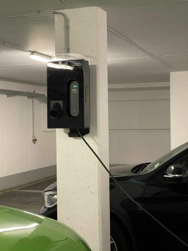

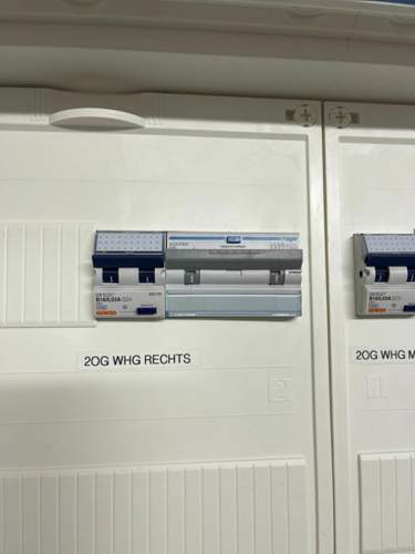

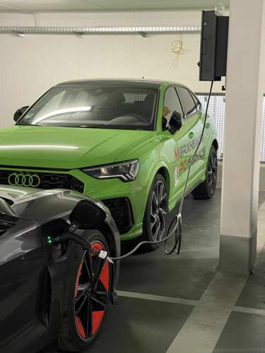

So, endlich kann ich nun auch am eigenen TG Stellplatz laden! Im Einsatz eine 16A CEE Dose mit dem Audi Ladesystem Compact (wird in zwei Monaten gegen 32A mit Ladesystem Connect ausgetauscht [es kommt noch ein Audi e-tron S dazu]) und einem Hager Fi-Schalter. Der momentane Stromverbrauch ist dann mal über 10kW :-)
