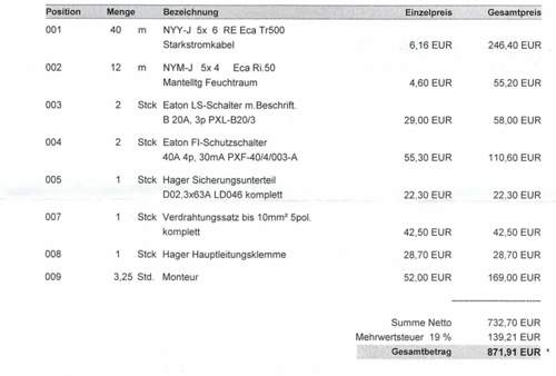

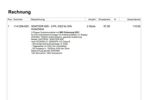

Anbei meine Ausgaben für zwei 22kW Wallboxen in der gut 30 Meter entfernten Garage. Leerrohre dort hin hatte ich selbst verlegt und das Kabel durch geschoben. Die Unterverteilung in der Garage wurde in einem 40 Euro Schränkchen realisiert, welches ich noch liegen hatte. Alles zusammen ca. 2.700 Euro abzgl. 1.800 Euro von der KfW, ergibt 900 Euro für zwei Wallboxen. Mein Haus und die Elektrik sind von 1995 und der Elektriker hatte mit der Ausgangssituation keinerlei Probleme.
Wallboxen
MID Zähler
Elektriker
