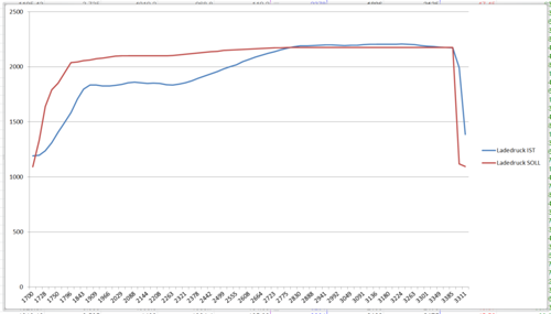

Logfahrten hab ich wenns wer auswerten kann , eines lade ich hoch da hab ich ein Diagram dazu .

Folglich haben ich und ein Forum Mitglied die Orginale Software aufgespielt die auch zu 100% passt , und dann mit Testo den Ladedruckverlauf angesehen und da schon gesehen das er untenrum den Ladedruck sehr schlecht aufbaut abweichungen von bis zu 0,5bar und ab 2000 schiesst er dann über 2,488mbar zeigt mir meine Software an und das kann auch gut 2,6 Bar sein da der Ladedrucksensor maximal 2,48 Bar erfassen kann .
Ich höre jedoch auch ein abzischen wenn ich mal Beschleunige bis auf 2,5k - 3k und das Gas dann sofort loslasse zischt irgendwas ab es is nur 1 Sek zu hören bis ich das wiederhole , es ist nicht sooo laut aber ich höre es immer gut wenn ich eine Wand neben mir habe .
Druckwandler wurden beide ausgetauscht ich kann nicht sagen ob er besser geht für mich ist alles gleich , der Überschwinger ist in den Gängen 1-3 am Stärksten im 5ten ist er nichtmehr so schlimm .

Hier sind die Logs die ich damals gemacht hab ist im 4ten Gang , im 3ten und 2ten Gang sind die Überschwnger noch stärker
mfg
Der Ist Ladedruck folgt der Ansteuerung VTG aber eigentlich sehr gut.
Ich denke der regelt da irgendwie falsch.
Nach dem ersten Überschwinger wäre Soll und Ist fast gleich, aber er regelt trotzdem hoch. Schon komisch oder?!

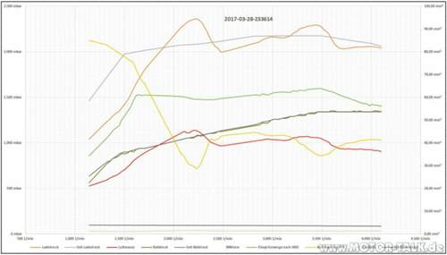

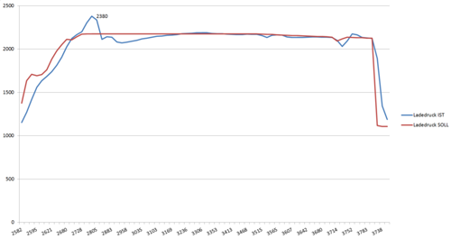

So mal ein kleines Update hier. Die Ladedrucküberschwinger untenraus, d.h. wenn man in einem Gang von z.B. 1500 bis 3000+ U/Min. rausbeschleunigt, ließen sich komplett beseitigen. Aktuell hat er bis ~ 2600 U/Min. noch etwas zu wenig Ladedruck, das habe ich jetzt hoffentlich in einer zweiten Version (die er jetzt noch testen muss) behoben.
Das zweite sind die Ladedrucküberschwinger nach dem Schalten oder bei Volllast in höheren Drehzahlen ab ~ 2700 U/Min. aufwärts. Treten diese auf, sackt die VTG-Regelung teilweise auf unter 40% (VTG-Schaufeln fast komplett offen) und trotzdem schwingt er kurz über. Das lässt sich programmiertechnisch nicht beheben. Ich vermute da liegt eine Falscheinstellung am Lader vor was die beiden VTG-Endanschlagsschrauben betrifft. Die werden auf dem Prüfstand eingestellt, dreht man da rum, gibt es genau solche Phänomene.
ABER, die Überschwinger treten nur sehr kurz auf, wir reden von 0,2 bis 0,5 Sekunden. D.h. das ist keinerlei Problem für den Lader da er sich sofort danach wieder einregelt. Auch schwingt er nicht mehr außerhalb des 2,48 Bar "Sichtbereiches" des Ladedrucksensors und erreicht so vielleicht 2,5 oder 2,6 Bar sondern er bleibt darunter. Und damit sind diese Spitzen auch für den Lader nicht gefährlich.
Beim Benziner würde man dazu „Overboost“ sagen wenn er nach dem Schalten kurz überschwingt denn da gibts für diese kurze Zeit dann auch mehr Kraftstoff. Beim Diesel ist der Ladedruck vom Kraftstoff getrennt, da schwingt er halt kurz über ohne dass es etwas bringt. Aber kaputt geht davon auch nichts. Zumal die Überschwinger eben nicht mehr so heftig sind.
Schauen wir mal ob Version 2 nun den Ladedruck untenrum noch auf Sollwert bringt OHNE dass die Überschwinger wieder kommen. Das ganze ist Gangabhängig anders und ich muss halt schauen dass ich einen Kompomiss hinbekomme. Der sieht so aus dass ich leichte Überschwinger in Gang 2 und 3 akzeptiere (dort hat man so schnell durchs Drehzahlband gedreht), solange er in Gang 4 und 5 nicht länger überschwingt.
Gruß, Thomas

Die Geänderte Software ist nun drauf er folgt dem Ladedruck SOLL Wert jetzt viel besser immernoch nicht ganz richtig aber viel besser .
Vorallem hab ich jetzt ein gleichmäsigeren Durchzug er fühlt sich nichtmehr so Festgebunden an und die Verbrauchsnadel pendelt sich nun im 5ten Gang bei Vollgas immer bei 22Liter ein was so gehört ,davor pendelte die Verbrauchsnazeige immer zwischen 18-22 Liter bei Vollast im 5ten Gang .
Die Vtg Anschlagschrauben hab ich schon in Verdacht gehabt aber ich Persönlich traue mich da nicht ran möglicherweise hab ich ein Revidierten Lader drinnen oder jemand hat da wirklich Rumgedreht nur warum macht man sowas .
