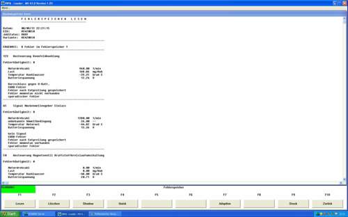

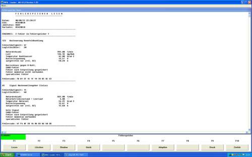

So: Kabel gestern angekommen, Software mit etwas Hilfe vom Händler (fast) problemlos installiert. So weit, so gut 🙂
Grad war ich am Auto und hab den Fehlerspeicher ausgelesen und etwas rumgestestet was da so alles geht.

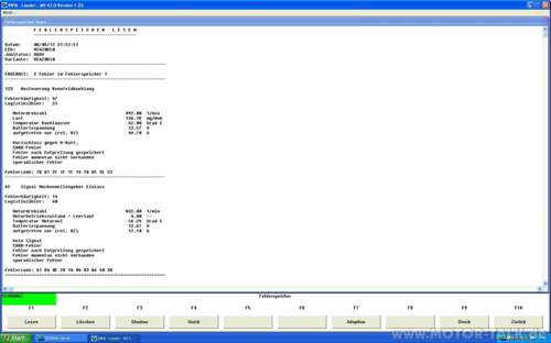

Vom Fehlerspeicher hab ich Bilder gemacht, das erste zu Anfang und das zweite ("-danach"😉 nachdem der Motor nach intensivem mit dem Gas spielen einfach ausgegangen ist. Danach ist er auch recht schwer wieder angesprungen (Das deutet fast wirklich auf den NW Sensor oder?). Dann lief er aber wieder.
Dann hab ich noch Bilder vom "Fehlerspeicher shadow" gemacht, da werden 8 Fehler ausgewiesen, auch wenn da oft die Häufigkeit "0" steht, was genau hat das zu bedeuten?
Außerdem haben sich die Daten die unter "Vanos" nicht verändert, da war der Ist-Wert immer gleich dem Soll-Wert...das erscheint mir auch seltsam. (Bild auch anbei)
Und noch was: Es gibt ne Funktion "Vanos Dichtheit prüfen" da spuckt er mir aber nen Fehler aus....muss man da was besonderes beachten?

Hallo Paddi.
Der Fehlerspeicher spuckt aus, dass deine Kennfeldkühlung (also das Kennfeldthermostat) nicht richtig funktioniert - überhitzt das Auto?
Der Nockenwellensensor Einlass ist auch drinnen - den unbedingt tauschen!
Was das VANOS angeht - hast du schonmal versucht, Gasstöße zu geben - denn das VANOS arbeitet ja besonders unter 3000 1/min sehr aktiv, zur Drehmoment- und Leistungssteigerung 🙂
BMW_verrückter

Okay, NW-Sensor werd ich mir dann morgen bei BMW mal einen holen und mich mal umschaun wie ich den tausche, danke!
Und ja, ich hab andauernd mit Gassstößen gearbeitet. Dabei ist er eben auch als er richtig warm war auch einmal ausgegangen und hat den Zähler für NW-Sensor Fehler um 1 hochgezählt (vgl. Bild "Fehlerspeicher" und "Fehlerspeicher-danach"😉. Die °KW Angaben bei den Vanos haben sich dabei aber im Programm kein Stück verändert.
Was mir noch heute aufgefallen ist: Dieses oft beschriebene Phänomen dass er untenrum nicht so gut zieht und ab 3500 spürbar anzieht hab ich heut auch bemerkt. Kann das auch vom NW-Sensor kommen, oder ist das eindeutig auf diese Vanos Dichtringe zurückzuführen?

Hallo Paddi,
kann sein, dass dein VANOS nicht funktioniert, da der Nockenwellensensor defekt ist - vielleicht auch deshalb die konstanten Werte 🙂 Würde den mal tauschen (was du eh machst) und dann nochmals kontrollieren.
Das mit dem Nicht-Richtig-Ziehen kann natürlich auch vom Nockenwellensensor und damit der fehlerhaften VANOS-Ansteuerung zuasmmenhängen 🙂
