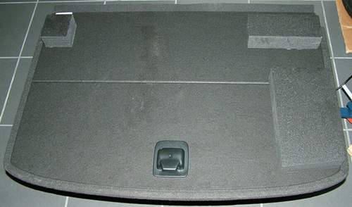

Ladeboden trotz Gepäckraumpaket im A1 Sportback absenkbar?
HI, werde mir wohl in kürze einen A1 Sportback (admired) bestellen.
Wichtig ist mir, aufgrund des kleinen Kofferraumvolumens, der doppelte Ladeboden.
Nun, da ich die Anhänger-Vorbereitung nehme, muss ich auch das Gepäckraumpaket wählen.
Meine Frage an alle hier ist daher:
Entfällt der doppelte Ladeboden aufgrund zusätzlicher Fächer oder ähnliches dann?
Beim Audi- Soundsystem und auch Bose ist es der Fall (da Subwoofer verbaut).
Das konnte ich auch hier schon lesen, aber wie es sich bei der Wahl von
Ablage und Gepäckraumpaket (meine also das große Paket) verhält steht
nirgends.Kann es jemand von Euch beantworten? Das ist unheimlich wichtig
für mich, da der Kofferraum erst durch abgesenkten Ladeboden den für mich ausreichenden
Nutzwert erhält!

Wir haben ebenfalls einen A1 Sportback admired mit Audi Sound System.
Der Gepäckraum lässt sich wie gewohnt auf zwei Stufen einstellen.

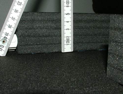

Mit Gepäckraumpaket befindet sich unter dem Ladeboden so eine Art Styropor-Form mit verschiedenen Fächern. Nimmt den ganzen Platz weg und hat eigentlich keinen Sinn.
Das Teil hab ich sofort rausgeschmissen, jetzt kann man den Boden absenken und der Kofferraum hat ein nutzbares Volumen.

Ja es stimmt, mit ASS hast du weiterhin den absenkbaren Ladeboden, zumindest ist das bei Frauchens A1 SB so 😉
Ich hab ASS, also ist das kein Problem.Hoffe ich konnte helfen.
Warum Audi ein Gepäckraumpaket verkauft, was den Gepäckraum einschränkt, ist mir nicht verständlich.

Ja, ich hab ASS drin und hab den Ladeboden abgesenkt. Man muss nur die Styropor-Einlage rausnehmen, die ist mit so ner großen Schraube gesichert.
Ich will hier auf keine anderen Foren verweisen, aber wenn ich "A1 Gepäckraumpaket" bei Google eingebe, dann ist der erste Eintrag schon der richtige. Da findest Du auch Bilder dazu.

eine Gefahr lauert noch, mich wundert, das dass noch niemand erwähnt hat: Wenn du den 1,4 l-Motor nimmst, ist die Batterie nicht im Motor- sondern im Kofferraum in der Mulde unten drin. Und zumindest bei unserem ist es so, dass die Bodenabdeckung im abgesenkten Zustand nicht außen aufliegt sondern in der Mitte auf der Betteriebefestigung kippelt. Weder beim Händler noch bei Audi direkt konnte hierfür eine Erklärung oder gar Lösung gefunden werden.
Ich habe dann rechts und links eine 2 cm hohe Styroporleiste eingeklebt und gut wars.

das kann ich nicht bestätigen, also unsere Bodenabdeckung liegt komplett auf... 😕
Eventuell die Batterie nicht richtig eingebaut, oder die Bauhöhe der Batterie stimmt nicht.
