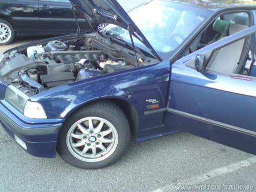

1. An der Fahrertür oben bröckelt ein bisschen Klarlack ab
2. Steinschläge an der Motorhaube
Und was willst du da mit der Dose? Beides muss flächig lackiert werden. Geht mit der Dose nicht richtig und 150ml reichen nichtmal für ne halbe Tür.
Beides ist günstig von nem Lackierer machbar, weil nicht viel abgebaut werden muss. Nur jeweils schleifen/spachteln und dann die ganze Fläche lackieren.

Ich habs auf dem Bild mal markiert. Morgen mach ich mal n Bild wo man die betroffenen Stellen besser erkennen kann.
