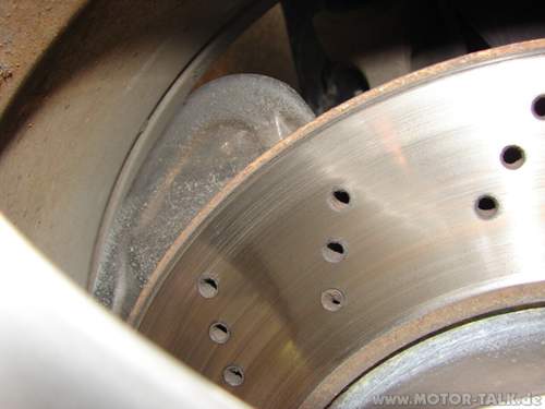

Bei mir sind die Löscher in den Bremsscheiben fast zu, ob das normal ist?
Hallo MaHoDo05,
der abgeriebene Bremsstaub kann sich mit der Zeit sehr leicht in den Löchern festsetzen. Damit das aber nicht passiert, gehe ich da häufiger mit dem Dampfstrahler ran. Bislang haben sich dadurch die Löcher in den Bremsscheiben bei unseren Fahrzeugen (S204 und SLK) noch nie zugesetzt.
Gruß Simone9009
Hier mal ein Bild von der Bremsscheibe. Der Wagen ist ein Jahr alt und hat 24Tkm auf der "Bremse". Aber darf sie so aussehen?
Dsc04159
Hallo MaHoDo05,
das ist meiner Meinung nach völlig normal. Der Abrieb der Beläge, Staub und Dreck können eben dazu führen, dass sich dieser in den Löchern festsetzt.
Gruß Simone9009
