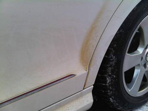

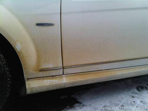

Hallo !
Jetzt komme ich endlich mal dazu die versprochenen Bilder einzustellen.
Es ist unglaublich - alles was ihr da braun seht geht weder mit Waschstraße noch mit nachbürsten ab sondern muss poliert werden.
Der Wagen hat EZ Oktober 2009 und sieht seit Dezember so aus.
Liebe Leute - es kann doch nicht wahr sein dass ich mein Auto im Winter alle par Wochen zum Aufbereiter bringen soll damit es sauber ist.
Und ich bleibe dabei, dass es an der Kombination gelochte "AMG" Bremsscheiben und Winter liegt.
Die vorderen Felgen sind von Innen komplett Rostbraun und von Außen ziemlich braun.
Das Zeug setzt sich übrigens überall fest - siehe Beispielsweise das Foto vom hinteren Radkasten.
Wenn man die Türen öffnet sind auch die Schweller braun. Einfach Unglaublich.
Ich habe mehrere Bekannte mit weißen Autos anderer Hersteller und da gibt es hin und wieder auch kleinere Verschmutzungen dieser Art - aber keine solch Extremen.
Wenn man das nicht entfernt ist das mit Sicherheit auch sehr schädlich für die Lackoberfläche. Da frage ich mich was die ganzen schwarzen Autos in einigen Jahren für Lackprobleme haben ...
Wie gewohnt zeigt sich MB übrigens sehr unbeeindruckt von dem Problem und es wird von "seltsamer Einzelfall" und "agressives Streusalz mit Zusätzen" usw. geredet.
Komischerweise trifft es mal wieder hauptsächlich MB Fahrer - so wie bei dem einfrierenden Diesel auch ...
Ich bin echt genervt.

So hat das bei mir auch (nicht ganz so schlimm) ausgesehen.
Und das kam bei dir quasi über Nacht? 😁
MFG
DAS ist ja wirklich krass!
Aber, auch ich hab wie gesagt das Problem, allerdings sinds bei mir wirklich nur vereinzelte Flugrost Punkte!
Man hat mich beim Freundlichen gefragt ob ich neben einem Fiat geparkt habe....Humor hatten sie ja, aber eine Lösung für das Problem nicht, selbst Polieren meinte er...
Holla !
Das was ich da auf deinen Bildern sehe ist aber in keinster Weise was ich gemeint hatte !!!!
Ich sprach von ein paar kleinen Rostpünktchen nicht grösser als max 0,5 mm 😕
So etwas extremes habe ich noch nirgendwo gesehen !
Sieht fast so aus als wärst du durch "Farbe" gefahren !
Halte uns alle einmal auf dem laufenden was die Lack Profis eventuell als Ursache ansehen oder ob es bei dir wirklich von der AMG Bremse etc ... kommen könnte.
Echt schlimm 🙁
Grüssle
