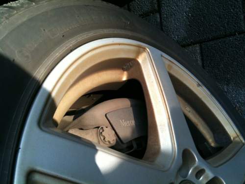

Ich habe dasselbe Phänomen mit meinem Palladiumsilberen mit AMG paket.
Der wagen war Freitag zur Inspektion, dabei wurde er komplett gereinigt.
Die Felgen vorne glänzten aber immer noch golden, vor lauter merkwürdiger Ablagerungen.
Ich habe mal versucht ein Foto davon zu schiessen - ja ich weiss, er ist schon wieder dreckeig.
Foto
Foto2

Ich fahr das T-Modell in Palladiumsilber mit Avantgarde-Ausstattung und habe null Probleme mit den Felgen. Sie sehen nach dem Waschen, ich gehe max. alle 3 Mon. in eine gute Waschstraße, super sauber aus ... ohne Ablagerungen. Muss wohl schon am AMG-Paket liegen 😕
