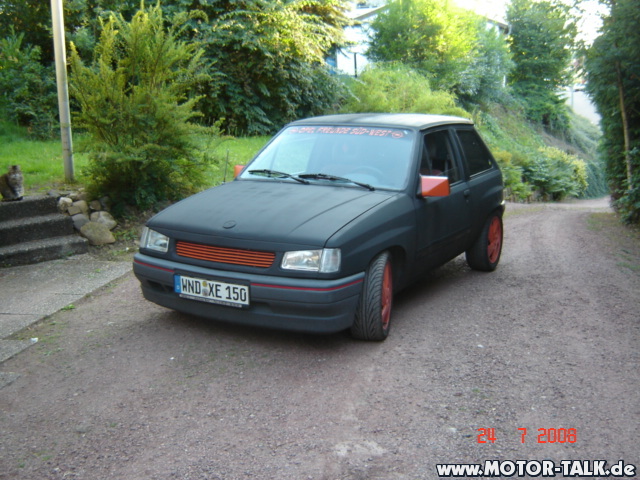

Besorg dir im Baumarkt nen paar dosen buntlack in schwarz und ne Lackrolle und hau rein 🙂
Ehh nix gegen die Rolle, matte Unilacke sehen gerollt besser aus wie gespritzt. Meine Winterpappe sah geil in Mattschwarz aus.
das war ja auch kein scherz! finds auch gut

ja, schwarzmatt sieht gut aus.  --> siehe alex´ corsa:
http://www.motor-talk.de/.../Attachment.html?attachmentId=540783
Also das der Trend grad zu mattschwarzen Autos geht, kann ich gar nicht nachvollziehen, wenn ich mir die Mühe mache ein Auto umzulackieren, dann doch ned mattschwarz, gefällt mir gar ned die Farbe. Lieber schones Schwarz glänzend.

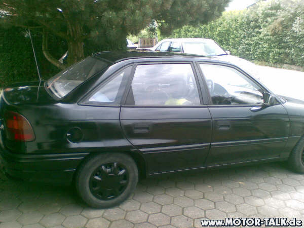

Naja, das Problem ist, wenn man es selber macht - siehts dann so aus:
www.motor-talk.de/forum/aktion/Attachment.html?attachmentId=516792
Matt ist halt extrem leicht zu Lackieren. Man sieht keine Kratzer oder kleineren Bäulen oder sonstige fehlerchen bei der Vorarbeit. Ideal für ne alte Kiste und nen Anfänger. Glänzend ist auch klasse. Hauptsache schwarz.
Letztlich isses alles aber ne Geschmackssache.

na, mit der rolle musste bei zu hohen temperaturen aufpassen, wollte meinen ja auch zuerst rollen nur hatte dann bei 30 grad außentemp streifen en masse drin
die lackierung von meinem corsa waren keine 4 stunden arbeit, ok, dach und MH sind ned perfekt aber es reicht für die kiste
P.S.: meiner is auch nur wenner nass is richtug mattschwarz weils nur grundierung is und kein richitger mattierter lack, deshalb is er in der sonne mehr grau als schwarz, das bild zeigt im nassen
jetzt am we lacken wir noch ein winterauto mit der farbe, geben aber noch mehr schwarz pigmente mit rein, hoffentlich wird der ned so grau
