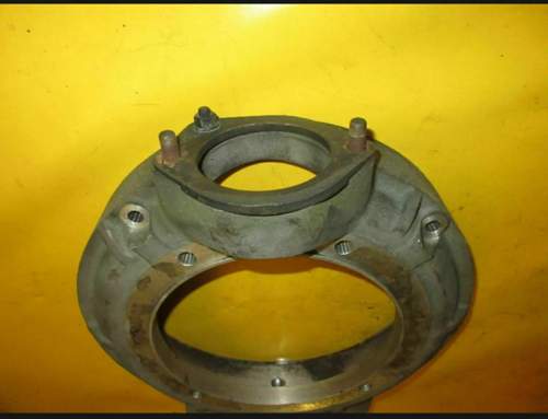

Das Teil scheint aber einen speziellen Anlasser zu benötigen, wenn ich das Bild richtig deute.
Kupplung Glocke für VW Käfer Motor mit achsial verzahntem Schwungrad

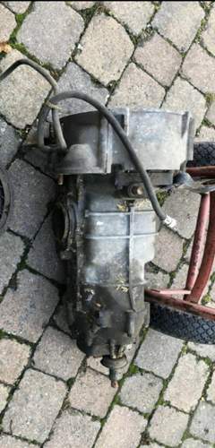

Dieses ist vom Automatik
.jpg
Das sieht doch gut aus. Zusammenschrauben, Anlasser dran, auf einer Palette festzurren und die Palette mit Mauersteinen beschweren.
Ich wünsche Dir, dass er anspringt.
Brauch ich das komplette Teil vom Foto ? Das das Automatik ist , ist egal oder ?
Das Festzurren geht einfacher und sicherer mit dem ganzen Getriebegehäuse.
Der Motor hat eine Einscheiben-Trockenkupplung. In die Verzahnung der Kupplungsscheibe wird die Getriebeeingangswelle gesteckt. Die Kupplungsdruckplatte ist auf das Schwungrad geschraubt.
Das Automatikgetriebe hat einen Drehmomentwandler mit Mitnehmerscheibe, die am Schwungrad festgeschraubt wird.
Beides zusammen passt nicht. Ist der Drehmomentwandler noch montiert ? Nicht abziehen, dann könnte der Glockendichtring beschädigt werden (als Ersatz schwierig zu bekommen).

Du brauchst eigentlich nur ein altes Getriebe. Ich habe mir ein Altes besorgt, das keine Innereien mehr hat. Irgendwann schneide ich das mal auf die wirklich erforderliche Kürze zusammen. Bis jetzt war das nicht notwendig. Ist auch wie eine Art "Gegengewicht" beim Start auf der Palette.
Das ist sicherlich von einem Industriemotor mit einem speziellen Schwungrad um den Anlasser platzsparender montieren zu können. Das Teil bringt Dir nichts.
Und das Automatikgetriebe macht auch keinen Sinn. Man müsste das Schwungrad demontieren, eine Wandlerplatte montieren und bräuchte noch den gesuchten Automatikanlasser. Zum Ausprobieren viel zu aufwendig.

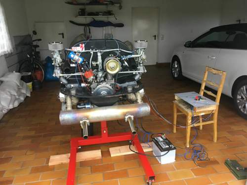

Das Foto oben ist von meinem Arbeitstisch in der Werkstatt und dort ist der Motor auch gelaufen.
Die Feuerwehr musste ihre Tragkraftspritzen mit VW-Motor früher auch nicht irgendwo festzurren...

...für den Probelauf und die große Inspektion...

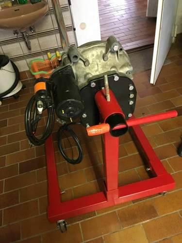

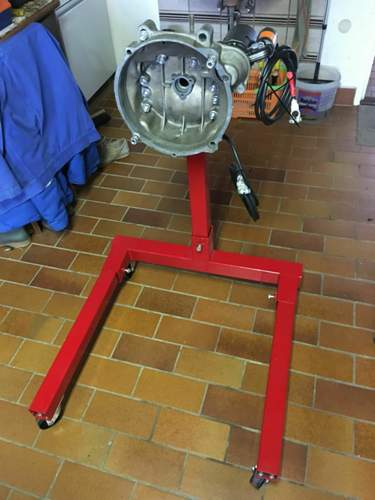

Motorständer gibts für kleines Geld in der Bucht, Getriebeglocke vom T3, WBX-Motor, Anlassschalter gibts bei den Motorbootschraubern.
Der Rest sind einige Kabel und etwas Bastelarbeit....
Bevor ich mir einen abbreche und mir die Knochen verbiege hole ich den Motor lieber mal raus und mache das gründlich..
Ist aber Ansichtssache. Für mich hat sich die Bastelei gelohnt...
Gruß... ...Hansi

Wow, das sieht mal edel aus. 🙂
Auf der Palette hätte ich sehr wenig Bedenken einen Motor laufen zu lassen, das geht ziemlich easy.
Aber erhöht auf dem Ständer? Bleibt der da ruhig?
Denselben Ständer habe ich auch für die Endmontage... finde ihn aber schon etwas "elastisch". Da dran noch das Getriebe als zusätzliche Distanz...hmmm?
