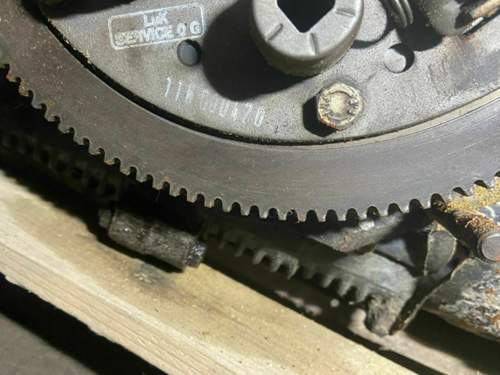

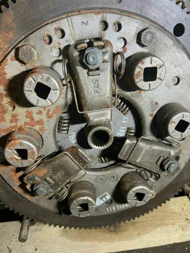

Kupplung oder was das ist auf Foto 1-2 sieht auch ziemlich neu aus , oder täuscht das ?

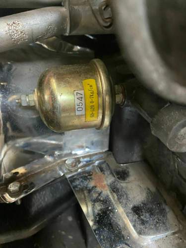

so einen Öldruckgeber habe ich noch nicht gesehen. Und das Gewinde dafür ist eigentlich konisch. Wieso dieser Geber dann mit Kupferring bis Anschlag da rein passt....Hoffentlich hat da nicht jemand den Block gesprengt. Kannste mit dem konischen Gewinde hinbekommen...
Kupplung und Schwungrad (Zähne) sehen gut aus, soweit man das sehen kann.
@VW71H schrieb am 08. Dez. 2021 um 14:32:34 Uhr:
Konisch ist ja das Gewinde am Schalter/Geber bzw. sollte es sein. Das komische Ding hier passt wahrscheinlich bis Anschlag, weil es eben nicht konisch ist.
Die auf den Bildern 1 und 2 gezeigte Kupplung ist gebraucht, wie man an den Umlenkhebeln sehen kann. Das sind die drei Teile mit der Prägung F & S. Sie haben an der Kante zur Mitte hin deutliche Abnutzungen, wo das Ausrücklager drückt.
Die Kupplungsscheibe sieht neu aus mit leichten Verschmutzungen. Verschleiß kann man erst nach dem Öffnen sehen. Zum Zusammenbau Kupplungsdorn erforderlich (Preis ca. 4 € + Versand).
Der linke Ansaugkrümmer 113 129 709 G auf Bild 4 gehört wie der rechte 113 129 710 D zu einem 1,6 Liter-Motor.

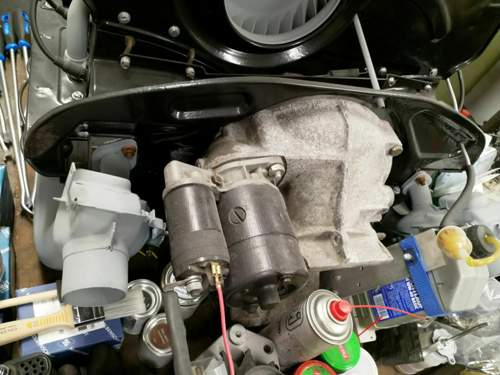

So sieht mein Setup aus.
Kupplungsglocke von einem Getriebe aus einem Unfall-03 (hab ich vor >15 Jahren mal auf dem Schrott gekauft), normaler Anlasser und Batteriekabel von einem Golf.
